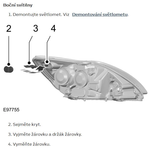

Zdravím,
dnes jsem chtěl vyměnit levou parkovací žárovku, ale nešlo to. H sedmičky vyměňuji bez problémů, ale tu parkovací žárovku mě prostě nejde. Jde o Mk II - je to v tom cípu světla v takové trubce s plastovým jazýčkem. Zkoušel jsem nakonec použít i kombinačky, ale hrozilo, že bych to zničil, tak jsem to raději zase smontoval. Existuje na to nějaký grif?
Chtěl jsem vzít domů celé světlo, ale nešel mi rozepnout ten konektor. Zkoušel jsem různé šroubováky, ale zobáček nejde vymáčknout?
Díky předem za informaci :)

Bafnout plastový jazýček (třeba i do těch kombinaček, ale dá se to i jen prstama), pak pootočit a vytáhnout ..

Haman píše:Zdravím,
Jde to blbě, ten jazýček pruží a často to nejde pootočit a vytáhnout.Pomoc by byla tu plastovou objímku máznout třeba silikonovým olejem...abych už nemusel víc spálenou parkovačku řešit, dal jsem tam bílé LEDky (autodoplnky.cz)
