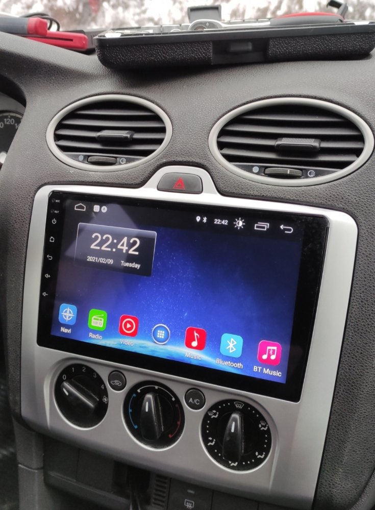

ty mas Wondefoo?
z toho co pises, tak si myslim, ze na focusu problem mit nebudu...
jake jsou tvoje clekove dojmy? stoji to za to?
Jako ten isudar me take laka, klidne i bez canbus, jak tomu rozumim, tak ho ani nebudu potrebovat. ale pokud to bude TN panel, tak to se trosku bojim, aby bylo dostatecne citelne.
a ten Asure moc nechci, protoze mojim pouzivanim jsem zadychal i PX5 a 4GB ram, takze proto bych radsi PX6, ale asi by nevadilo i starsi PX5.
koukam, ze na ali je spousta dalsich znacek, ale tam pak ceny jdou celkem vysoko a zadne recenze, protoze to asi nikdo za ty penize nekupuje, takze o bych se asi bal.
Focus II, 1.8i, 2010
Focus I 3D, 1.6i, 2003
blackbox80
Příspěvky: 762
Registrován: 24.01.2020 17:38
Bydliště: Chrudim/PCE
Re: Android OEM Ford rádio
Příspěvek od blackbox80 » 09.02.2021 21:04
jestli to stojí za to si musíš rozhodnout sám ;)
Jop mám a ten "audio remote" na volantu(přepínání skladeb, ovládání hlasitosti) trochu štve, ale zas na druhou stranu se to dá přežít ;) (nemám srovnání s jinými značkami, takže je to hodně subjektivní)
Když mi umřel TravelpilotFX, tak jsem přemýšlel nad opravou/nákupem aftemarket pioneeru(AVIC série je přímo doporučovaná pro tyhle auta) + redukční 2DIN rámeček a originál CANBUS<>ISO adaptér od FORDU >> nakonec to vyhrálo android rádio v nejvyšší výbavě (PX6 >> zvládá i 4k HEVC) >> kupoval jsem to 11.11, takže jsem to v akci + kupóny stlačil pod 300 dolarů ze španělského skladu(aby mi to nezadrželi :D )
TN vs IPS a to je ten důvod proč jsem risknul Wondefoo měli to v základu >> u BOISONU lze na přání dodat rádio s IPS, ale dodávka pouze jen z Číny (nešlo z Evropského skladu)
+- ty značky budou hodně podobné (předpokládám, že i SW/FW bude skoro identický vč. HW >> jen někde dají levnější a někde dražší komponenty ..hůře ladí, horší zvuk atd., ale mají to transparetně popsané a většinou platí více peněž více muziky, ale někde zase zbytečně přeplatíš >> u těch co se považují za "lepší" značku a přitom mají stejná střeva)
(jsou tací co doporučují i rádia jako PUMPKIN apod., ale to už je cenou zase trochu jinde )
a teď ke zkušenostem
- je svižné sice i vzhledem k tomu jak to má starý čip(ale nevím o lepší konfiguraci)
- po audio stánce nemám co vytknout ve srovnání s origo FXkem + originál v podstatě nic neuměl (když tak to jde doladit pomocí EQ) >> mám prémium sound bez subu (takže jen 4+4)
- příjem ladění rádia (připojen na origo anténu přes redukci) lepší jak originál >>DAB(+) sám o sobě neumí ..to se dokupuje zvlášť
- funkce car play/AA OK (dokonce lepší zvuk hudby než přes BT >> Waze nepozná den/noc, ale někde jsem záhlédl, že by to měla asi řešit budoucí aktualizace a nebude to závislé na tom co rádio umí >> sygic taky funkční i přes AA)
- Wifi samozřejmost
- funkční google play
- filmy zvládá
- pozná zařazení zpátečky (když bys chtěl dovybavit kamerou, tak ji zapne automaticky) i rozsvěcení světel :)
- Convers+ funkční (samozřejmě neukazuje názvy stanic)
- přijmutí/odmítnutí hovoru a mute lze páčkou pod volantem (výbava ve vozidlech BT/VC modulem)
- i minimální jas je dobrý ve dne ..v noci už to trochu šajnuje (nepouštět v noci nic co má bílé pozadí, ale osobně mi to moc nevadí )
- vestavěná navigace iGO kupodivu překvapivě schopná
- vestavěný mikrofon je slabší a externí je o trochu lepší, ale na originál se nechytá, ale předpokládám, že v případě potřeby tam lze dokoupit vlastní kvalitní a zapojit ho zezadu do rádia
- RGB podsvícení tlačítek lze nechat automatiku nebo nakofigurovat podle sebe, ale tohle jde mimo mou osobu = zbytečnost
Nejspíš jsem na něco zapomněl, tak se klidně ptej :)
