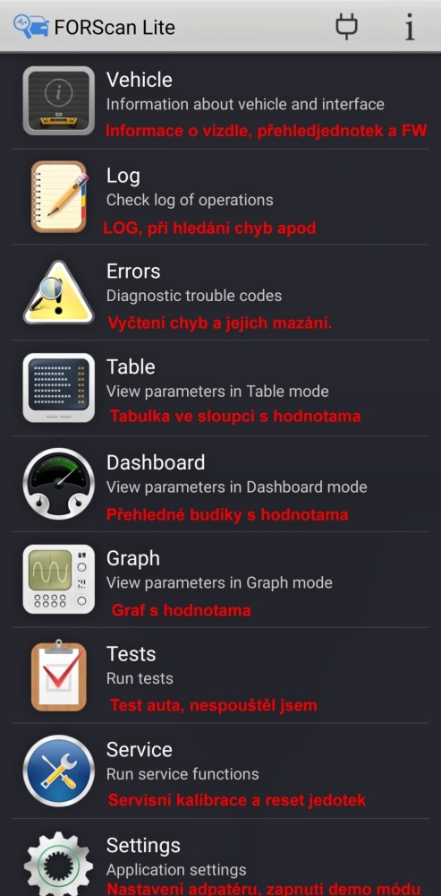

Moje základní občasné diagnostikování jízdy pomocí aplikace ForScan Lite, která je pro mě postačující a přehledná. Používám kvalitní lepší adaptér českého půvou ve verzi BT/USB od Tomina z ForDiag, který v rozumné ceně dodává i software k možností zápisu dat jako osciloskop či nastavování hodnot auta. Pokud máte o toto zájem, domluvte se na dodání BT i USB rozhraní pro jeden převodník. Doporučuji převodníky dva, to přehazování je otravné. Můj telefon umí nahrávat screenrecord, tedy data mám k pozdějšímu čtení a je to přehledné.
Po zapnutí musíte do SETTINGS a nastavit parametry připojení. Zda BT/Wifi zda chcete podporu MS/CAN (pokud máte kabel a víte co to znamená). MS/CAN je rozšířená sběrnice, na kterou potřebujete speciální adaptér a pokud na ni zapisujete v nevhodnou dobu, můžete ud2lat mraky chyb. Zase dokáže vyčítat i více údajů. Pokud si nejste jisti, dejte None, pokud občas chcete dejte Auto a budete při připojenídotázáni. Kabel ForDiag má automaticku podporu, na některých musíte dodělat HS\MS switch. Něco si o tom můžete přečíst v tomto vlákně na nastavování parametrů vozidla. Lze v SETTINGS nastavit i demo mód a při připojení se Vás aplikace zeptá, zda chcete přepnout doreálného módu, lze tedy vyzkoušet i bez auta.
Připojíte se pokliknutím symbolu zásuvky vpravo nahoře a modré auto musí zezelenat. Poté lze funkčnost vyzkoušet výběrem parametru VEHICLE a načte se Vám kompletní konfigurace.
Lze uložit symbolem diskety vpravo nahoře a bude vybráni zda uložit nebo sdílet. Uklá se do adresáře Downloads/FORscan. Tam jsou i Vaše konfigurace.
Pokud vše funguje, lze se podívat na chyby v jednotkách po vybrání parametru ERRORS. Nahoře máte trojúhelníček s lupou na opětovné načtění a se symbolem reload na smazání.
To nejdůležitější, získávání a zobrazení hodnost s popisem bude v následujícím příspěvku. Ovládání parametrů
TABLE
DASHBOARD
GRAPH
je stejné, jen jiné zobrazení. V reálném módu lze konfigurace ukládata načítat, v DEMO to moc nefunguje. Možnost načtění je i v zobrazení, ale ta nefunguje. Načítat a ukládat lze jen v configuraci dat.

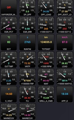

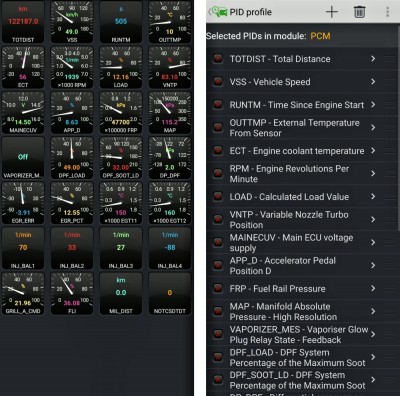

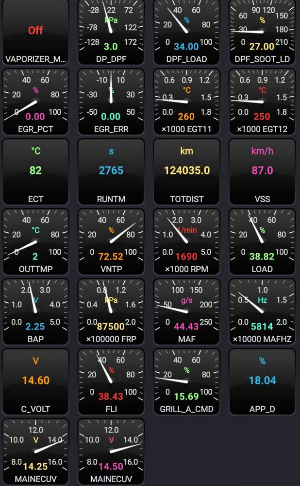

Já používám na sledování pouze budíky DASHBOARD a vypadá to nějak takto :
Vyberte budíky a nic neuvidíte. Nahoře máte šipku jako RUN a vedle ozubené kolečko jako SETUP tři tečky pro ZOOM/SAVE/OPEN, kde to ulož/načti nefunguje. Postup je stejný jako u TABLES/GRAPH a lze vyzkoušet vše.
Vyberte ozubené kolečko SETUP a budete mít prázdnou obrazovku podobnou jako je nahoře vpravo.
Vyberte plus a vybírejte si hodnoty. Lze hledat dle textu a já svoje popíši na konci. Co tam mám částečně vidíte nahoře na výběru. Malým červeným X mažete, vpravo je posuvník na posouvání. Lze tedy i později řadit.
Zde poté nahoře u třech teček uložte a můžete používat dál. Doporučuji pak soubor z Downloads/FORscan zazálohovat.
Poté vyberte vlevo nahoře šipku zpět u auta a budíky se načtou. Šipkou RUN spustíte čtení hodnot.
ZDE BUDE VIDEO, MAM TAM PAR SMS a STRIHAM A DODAM POZDEJI.
Moje nastavení:
TOTDIST : Celková ujetá vzdálenost
VSS : Rychlost vozidla
RUNTM: Běh motoru od startu
OUTTMP: Venkovní teplota
ECT: Teplota chladící kapaliny
RPM: Otáčky motoru
LOAD: Jak je motor zatížen.
VNTP: Nastavení lopatek turbodmychadla (sledujete, zda jedou v plném rozsahu, u mě <10 a >90%, tedy OK
MAINECUV : Napětí systému, tedy volmetr.
APP_D: Jeden z údajů o poloze plynu. Jsou tam asi 4 a každý ukazuje jinak. Asi plyn, nastavení klapky, skutečnost
FRP: Tlak paliva
MAP : Senzom MAP, tlak vzduchu
VAPORIZER_MES: on/off zda u euroV je žhaven DPF k vypalování. Tedy sepnuté relé.
DPF_LOAD: Zanesení filtru, toto nějak necjápu, beri hodnotu DPF_SOOT_LD
DPF_SOOT_LT: Cyklické zanesení, u mě 24-88%, vypalovat nikdy nezačalo auto pod 72%
DP_DPF: Paricální tlak mezi před a za filtrem.
EGR_ERR: chyba požadavku a nastavení EGR, občas naskočí něco málo a hned se srová, asi OK, ALE ...
EGR_PCT: EGR má mraky parametrů, zde nastavení nebo požadavek.
EGT11/12: Teplota před a za DPF. Při vypalování až nad 650 stupňů.
INJ_BAL1-4: Nějaké parametry reg.vstřiků - toto zatím neznám
GRIL_A_CMD: Požadavek na nastavení žaluzie chladiče.
FLI: Stav paliva v nádrži, u mě odhadem 1%=1.05litrů. Když nádrž už tekla, tak nebylo ani 70%.
MIL_DIS: unetá vzdálenost s chybou motoru (kontrolka svítí - neznám).
NOTCSDDTDT: Počet chyb při testu, asi jen s kontrolkou, protože pár banalit mám.

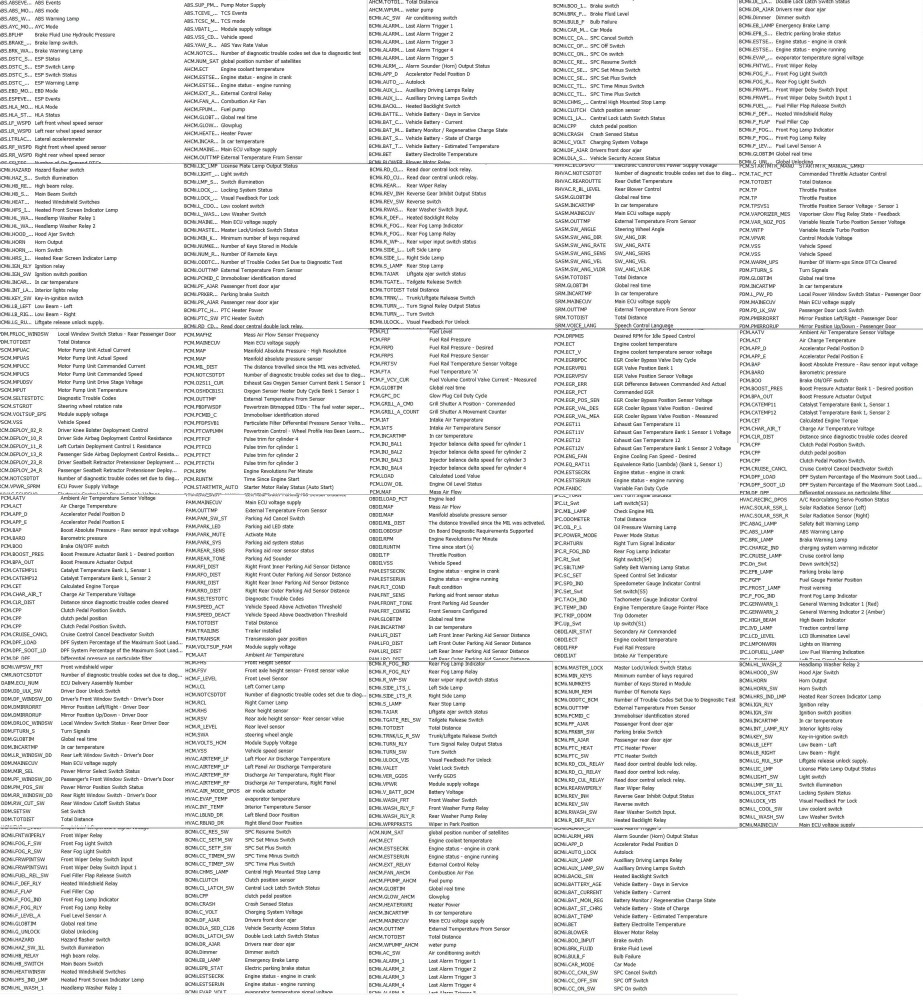

PID z jiného motoru, kde ne vše u mě funguje najdete zde. Chce to zkoušet a doplňovat.
!!! VÍCE HODNOT !!!
Nevšiml jsem si, že při nastavování mám vybráno pouze PCM, tedy motor. Pokud chcete více hodnot, změňte na ALL a musíte vybrat vše opět.

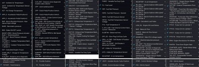

Ostatní známe PID na diagnostiku:
budu doplňovat postupně.
Zatím výtah z mého auta a mojí diagnostiky. Bacha, že Vášmodel může mít trošku jiné jednotky, jiné FW a tyto pidy nezná. !!!
Zde zatím veškeré PID z androidí diagnostiky na TDCI 2.0 120kW 2014 euroV u jednotky PCM - tedy motoru (odkaz obrázek 4875x1645 <3MB) PIDů na kabelové verzi je mnohem více (odkaz obrázek 2302x2493 <3MB)

Trošku jsem hodnoty přesunul, některé nastavil na hodnotu jen TEXT, čím jsme si udělal takovou linku na rozdělení DPF nahoře a motor dole.
Smazal některé pokusné hodnoty, co mně nic neříkají.
A našel hodnotu NAPĚTÍ v AUTĚ. Je to ta větší hodnota jako C_VOLT a je to údaj z BCMii.C_VOLT, tedy hodnota nabíjecího napětí z GEM, nebo-li Body Control Module. Dle mého Voltmetru je skutečné napětrí na baterii o cca 0,15V vyšší, naopak palubka v Convers+ ukazuje o cca 0.1-0.2V nižší. Budu muset nechat přeměřit pořádným voltmetrem. Zajímavé, že jednotky si drží další úroveň napětí, asi zrovna nějaký odběr. Alejednotky si drží teď s vypnutým smart-charing cca 14.25-14.50V. Nabíjecí napětí cca 14.3-14.8V. I po teplém startu trvá dosti dlouho, než sleze na těch 14.4V.

Spomínal som to aj v mojej galerke ale pridám to aj sem, hoci to je skôr odporučenie pre iPhonistov, ale je k dispozícii aj BT verzia pre Android:
https://www.aliexpress.com/item/1874800254.html - adaptér, dodanie z Polska v mojom prípade za 3 dni
Čo sa týka aplikácií, tak osobne som zvolil klasiku Forscan aj keď je platený, ale dá sa použiť napr. OBD Auto Doctor, ktorý je aj zdarma s reklamami.
Neskúšal som a asi ani neodporúčam cez adaptér niečo meniť v konfigurácii, je to skôr na základnú diagnostiku s adaptérom, ktorý nezaberie takmer žiadne miesto v aute a telefón má asi každý stále so sebou
(plus pre mňa je podstatné že funguje s iPhonom)
