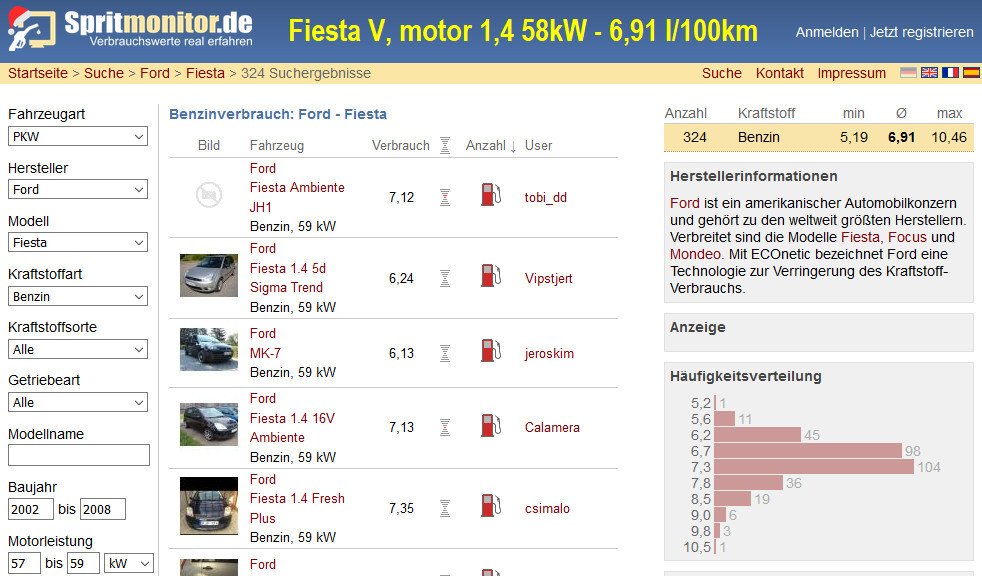

LeonardoTM píše: 21.12.2020 01:19Ještě doplnění na téma spotřeba - z volně dostupné databáze uživatelů je možné zjistit, že Fiesta V. generace jezdí se všemi motory průměrně za 6,9 l/100km. Pouze u nejsilnějšího motoru 1,6 je to trochu více (ale je tam méně uživatelů). Statisticky nejrelevantnější jsou tedy ty hodnoty pro motory 1,3 a 1,4. Ale záleží, jak se ta data vyhodnotí, kdo by chtěl, viděl by v tom i náznak nižší spotřeby pro motor 1,3 (modus):Sirk9 píše: 21.12.2020 00:09 Jak se řeší rozvody u těchto motorů? Po kolika kilometrech. Ještě máme dvě auta vyhlidnuta,tak uvidíme.

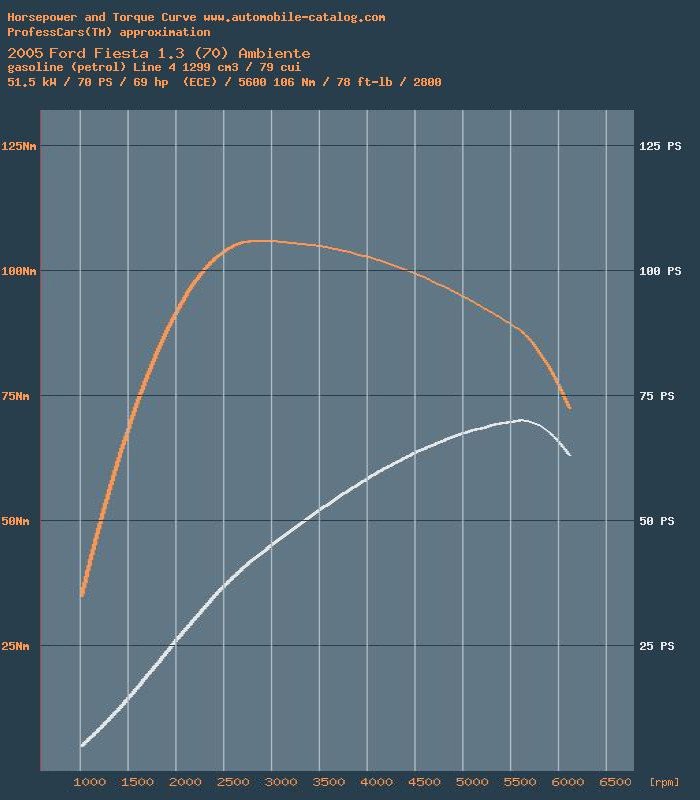

LeonardoTM píše: 21.12.2020 13:29Ještě doplnění na téma motor - křivky výkonu a točivého momentu jasně ukazují rozdíl mezi 1,3 8V motorem (maximum krouťáku na 2800 ot./min.) a 1,4 16V (maximum krouťáku u 3500 ot./min.). Také je vidět, že 1,4 je celkově silnější motor, který má i v nižších otáčkách větší krouťák. Při jízdě orientované "na spotřebu" nedává smysl tu 1,3 tolik točit (max. do 3000), zatímco s 1,4 lze jít výše (např. do 4000).Sirk9 píše: 21.12.2020 00:09 Jak se řeší rozvody u těchto motorů? Po kolika kilometrech. Ještě máme dvě auta vyhlidnuta,tak uvidíme.
