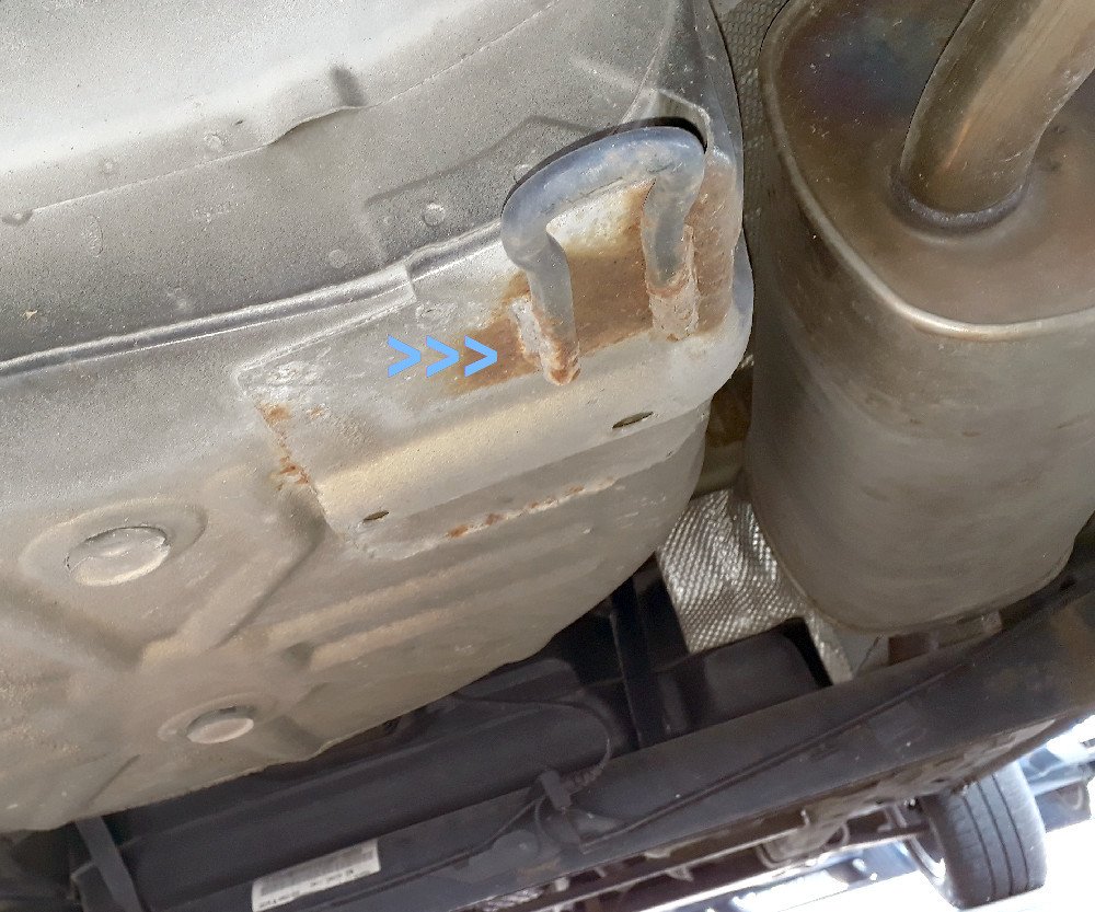

Ještě bych přispěl několik fotkami podvozků k tomu, jak to může vypadat.
Kritické místo je např. příčka uprostřed auta, která zpevňuje podvozek a asi drží brzdové a palivové vedení. Na ní se může objevovat povrchová koroze a podle jejího stavu je možné usoudit, co auto "zažilo". U ojetin nad 10 let nezáleží už tolik na věku a km, ale spíš na podmínkách a péči (myčka, garážování atd.). Někdo se před prodejem (nebo kvůli STK) může snažit podvozkovou rez řešit ochranným nástřikem (ten je sám o sobě dobrý, ale musí se udělat pořádně), což ale může být jen "zakrývací" manévr. Lepší je podle mne vidět, jak to ve skutečnosti vypadá a ošetřit si to pak až sám. Zde je auto z roku 2007 se skoro 150 tkm ve výrazně lepším stavu, než auto z roku 2006, co má "jen" 95 tkm:
Praktický tip - pohledem pod zadní nárazník na okolí tažného oka je možné rychle zjistit, jak to bylo s péčí o auto (bez ošetření to tam vcelku rychle rezne)- viz modré šipky na fotkách.
Další slabé místo jsou úchyty žáruvzdorného krytu výfuku (žluté šipky), kde vlivem galvanické koroze (kontakt železo-hliník ve vlkhém prostředí) často urezne část plechu a ten se pak hýbe a drnčí za jízdy. Řeší se to většími podložkami pod šrouby (pokud tam jsou, už se o to někdo "postaral"). Tady je třeba ta příčka v dost špatném stavu, zatímco úchytu výfuku naopak v dobrém...
