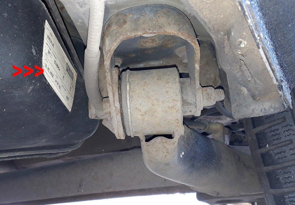

No, na inzerátu to vypadá fakt jako pěkná udržovaná ojetina po důchodci. Minimální nájezd by asi byl uvěřitelný, spíš bych se zaměři na stav podvozku, pokud bylo auto hodně garážované (a zajelo tam nasolené), tak by u ročníku 2006 už hrozila nějaká koroze podvozkových dílů (bude vhodné nastříkat), případně tepelný kryt výfuku (galvanická koroze příchytných šroubů) nebo samotný výfuk. Vůle tam asi při těchto nízkých km asi nebudou, to spíš zatuhlé brzdy (např. ručka). Tím, že auto mělo zástěrky, bude pošetřené od odlétavajících kamínků, takže to je plus. Podle fotky motorového prostoru to vypadá nadějně. Jednoduchými indikátory jsou např. šrouby u tlumičů (žluté šipky) - když jsou orezlé, tak má auto více najeto (nebo jezdilo v horších podmínkách - déšť, slaná mlha). Dalším indikátorem je únava materiálu plastových dílů (červené šipky) - praskliny expanzní nádobky na straně u motoru a praskající víčko nádobky ostřikovače. Motoru 1.3 8V 51kW bych se také nebál, přesně jak píše "Jemar", je to rozumný pohon pro obsazení 2 osobami a hlavně byl od XI/2002 předělán na OHC rozvod, takže je tišší a má nižší spotřebu, než starší verze OHV. Samozřejmě 1.4 58kW je lepší, protože je to 16V a při vytočení dodá větší výkon, ale na pohodové ježdění do 120 km/h je i ta 1.3 vcelku dobrá.Sirk9 píše: 20.12.2020 11:10 Zrovna máme vyhlídnuté toto: https://www.sauto.cz/osobni/detail/ford ... oFrom=list

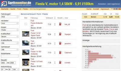

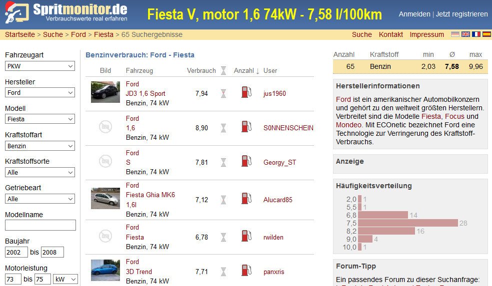

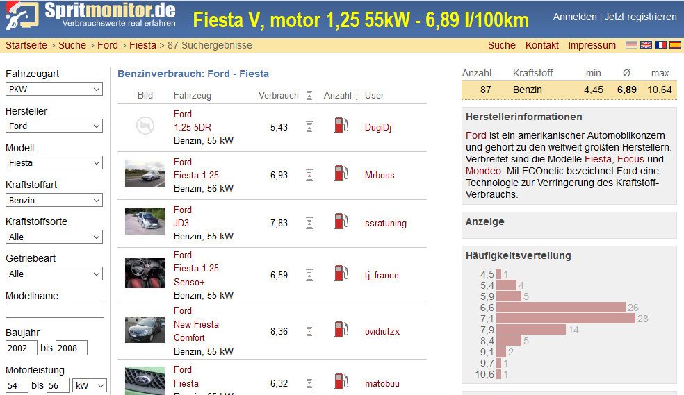

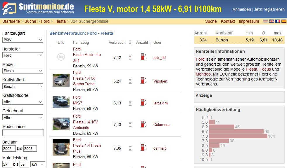

LeonardoTM píše: 21.12.2020 01:19Ještě doplnění na téma spotřeba - z volně dostupné databáze uživatelů je možné zjistit, že Fiesta V. generace jezdí se všemi motory průměrně za 6,9 l/100km. Pouze u nejsilnějšího motoru 1,6 je to trochu více (ale je tam méně uživatelů). Statisticky nejrelevantnější jsou tedy ty hodnoty pro motory 1,3 a 1,4. Ale záleží, jak se ta data vyhodnotí, kdo by chtěl, viděl by v tom i náznak nižší spotřeby pro motor 1,3 (modus):Sirk9 píše: 21.12.2020 00:09 Jak se řeší rozvody u těchto motorů? Po kolika kilometrech. Ještě máme dvě auta vyhlidnuta,tak uvidíme.

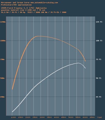

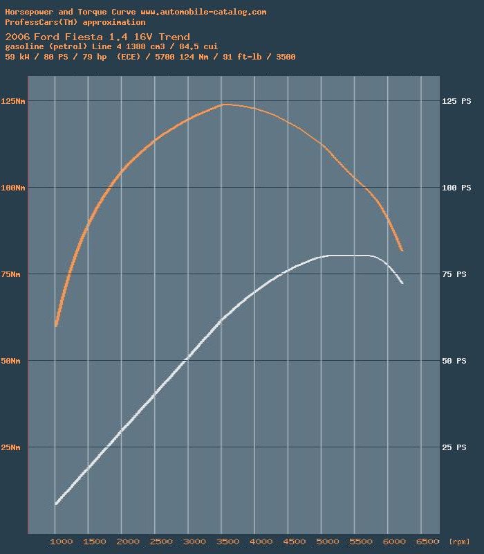

LeonardoTM píše: 21.12.2020 13:29Ještě doplnění na téma motor - křivky výkonu a točivého momentu jasně ukazují rozdíl mezi 1,3 8V motorem (maximum krouťáku na 2800 ot./min.) a 1,4 16V (maximum krouťáku u 3500 ot./min.). Také je vidět, že 1,4 je celkově silnější motor, který má i v nižších otáčkách větší krouťák. Při jízdě orientované "na spotřebu" nedává smysl tu 1,3 tolik točit (max. do 3000), zatímco s 1,4 lze jít výše (např. do 4000).Sirk9 píše: 21.12.2020 00:09 Jak se řeší rozvody u těchto motorů? Po kolika kilometrech. Ještě máme dvě auta vyhlidnuta,tak uvidíme.

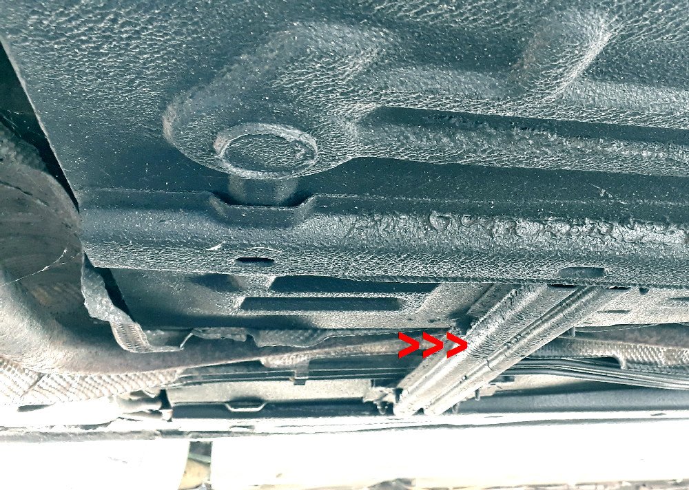

Rozumím, já jsem nakonec také skončil u Fusionu, protože se mi líbí, že je prostornější a je z něj lépe vidět (ale zase to není na rychlé ježdění, protože nemá tak aerodynamickou karoserii). Tak přeji, abyste si dobře vybrali, myslím, že nabídka je docela dobrá. Občas se objeví opravdu zachovalé kousky, které někdo vytáhne po dědovi z garážeSirk9 píše: 05.01.2021 17:54 LeonardoTM: Zatím se ještě rozhoduje, možná to bude nakonec Ford Fusion 1,4i, 59kW, ale Fiesta se líbí víc vzhledově. Uvidíme, úplně na to nespěcháme.
Hlavně chceme mít ověřenou historii, což u aut z dovozu pořádně nejde, takže nejspíš nějaké z ČR s menším nájezdem, nehavarovaný a novější rok, možná i rozpočet bude do 100.000 Kč, tak snad bude z čeho vybírat.
Ještě bych přispěl několik fotkami podvozků k tomu, jak to může vypadat.

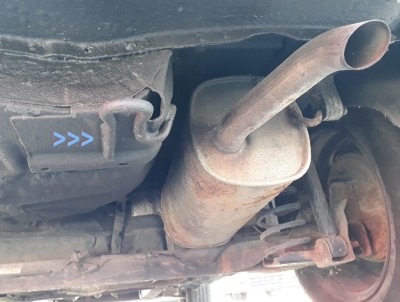

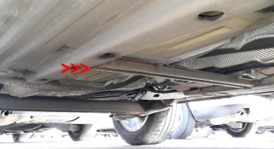

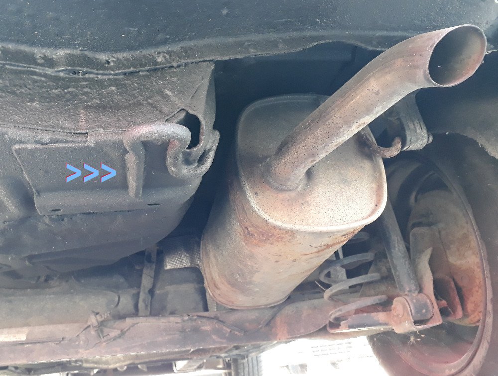

Kritické místo je např. příčka uprostřed auta, která zpevňuje podvozek a asi drží brzdové a palivové vedení. Na ní se může objevovat povrchová koroze a podle jejího stavu je možné usoudit, co auto "zažilo". U ojetin nad 10 let nezáleží už tolik na věku a km, ale spíš na podmínkách a péči (myčka, garážování atd.). Někdo se před prodejem (nebo kvůli STK) může snažit podvozkovou rez řešit ochranným nástřikem (ten je sám o sobě dobrý, ale musí se udělat pořádně), což ale může být jen "zakrývací" manévr. Lepší je podle mne vidět, jak to ve skutečnosti vypadá a ošetřit si to pak až sám. Zde je auto z roku 2007 se skoro 150 tkm ve výrazně lepším stavu, než auto z roku 2006, co má "jen" 95 tkm: Praktický tip - pohledem pod zadní nárazník na okolí tažného oka je možné rychle zjistit, jak to bylo s péčí o auto (bez ošetření to tam vcelku rychle rezne)- viz modré šipky na fotkách. Další slabé místo jsou úchyty žáruvzdorného krytu výfuku (žluté šipky), kde vlivem galvanické koroze (kontakt železo-hliník ve vlkhém prostředí) často urezne část plechu a ten se pak hýbe a drnčí za jízdy. Řeší se to většími podložkami pod šrouby (pokud tam jsou, už se o to někdo "postaral"). Tady je třeba ta příčka v dost špatném stavu, zatímco úchytu výfuku naopak v dobrém...

Re: Fiesta
Jo, a ještě jedna drobnost - na palivové nádrži je na levém boku samolepka s datumem výroby. To se může hodit pro ověření skutečného roku výroby. (předpokládám, že číslici na sklech také znáte).
