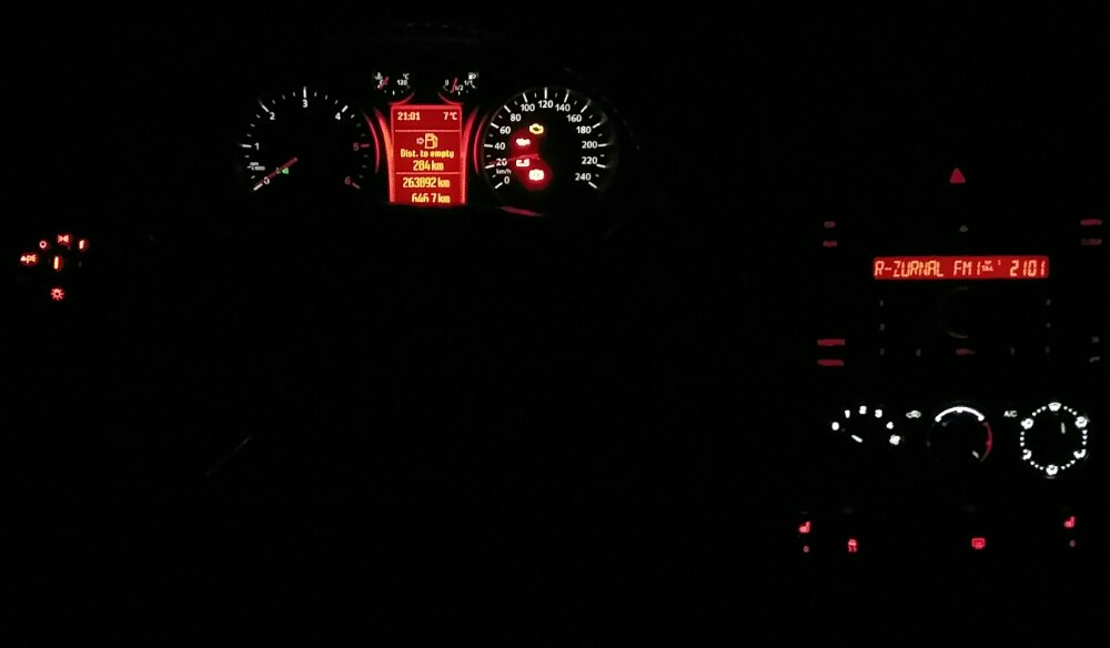

Ví někdo, prosím, jak rozsvítit na stole podsvícení budíků (FFII)? Přivést na pin 6 zem(-) a na pin 9 napětí (+) nestačí. Rozsvítit to přímým připojením na diodu a ochranný rezistor nepotřebuji, to nezjistí, kde mám na vstupu studeňák. Pokud moc kecám, tak mě opravte, nejsem elektrotechnik.

musis jeste dat napeti baterie (pin 32) a po klicku (pin 4) ... pokud to nepujde (melo by), tak jeste napeti na pin 15

Takže 12V přivést na pin 9, pin 32, (to jsem tak nějak tušil) a pin 4 ? (Dvakrát se zeptám, než něco prošlehnu).

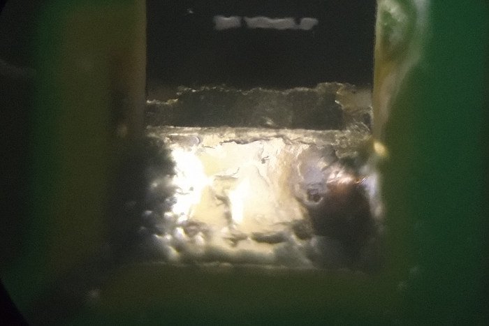

BTW: koukám na ty SMDčka mikroskopem a to je tragedie skoro všude. Byť to ještě funguje, tak ty mikroprasklinky jsou prakticky na všem.

ano, 3x +12V a 1x kostra

Tak to udělá to, že při omezení na zdroji 0,2A, všechno zasvítí, napětí sletí (aby se omezil proud) a kolem dokola. Takže prima blikačka. Podle mě to jde někde do zkratu (na připojení ne, tam mám smršťovací bužírky). Pin 15 jsem nezapojil.
edit: zvednul jsem omezující proud a dobrý. Odebírá to cca 0,5 A.
Pin 4 není pro podsvícení třeba. Ten "zapne" kontrolky.
Zaqiku, moc díky. Sice to možná nevyřeší můj problém hned, ale bez tohoto bych ho nevyřešil vůbec.

Původní budíky projdu pod mikroskopem a uvidím, nechám si je.
