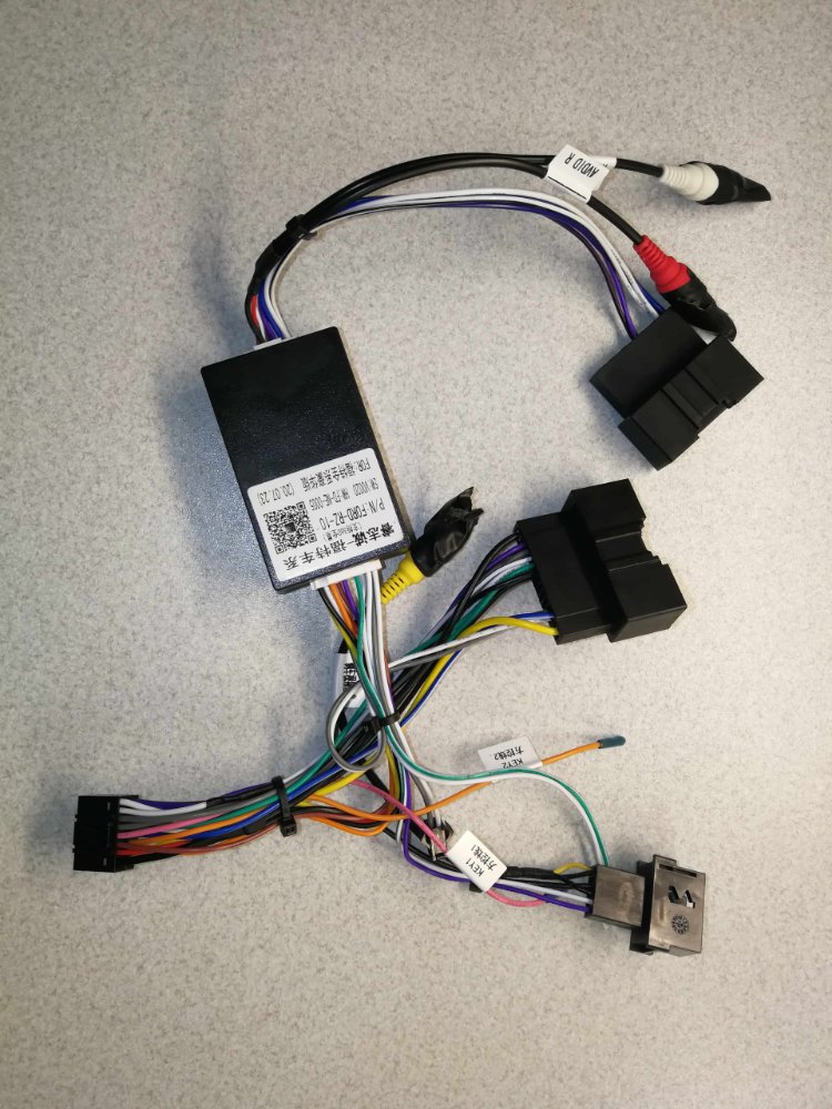

Ak správne prekladám z Chinglish do Slovenčiny, tak ak necháš "KEY" nepripojené, tak to stále má fungovať, ale nebudeš vidieť v tom menu, že čo ktoré tlačítko robí? Ale zase v tej jeho odpovedi píše, že ak to nepripojíš tak function bude not working...čo by znamenalo že by si teda mal pripojiť aj niektorý z tých KEY? Ale kam?

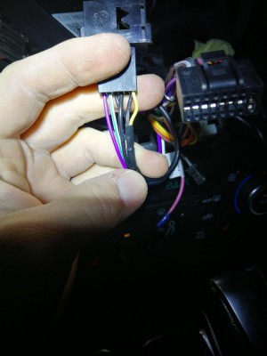

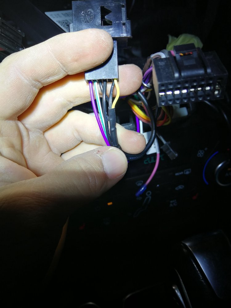

No na pine 7 mam fialovy kabel co ide do canbusu a na pine 10 čierny co predpkladam z je kostra ten smeruje do radia. Mam ten fialovy cviknut a napojit na kabel z radia pomenovany KEY?ZaQik píše: 25.11.2020 11:21 to je popis konektoru nejakeho android radia, Ty potrebujes popis fordiho radia ... tam je ovladani z volantu na pinech 7 a 10

co to je za auto? a odkud ten konektor je? myslel jsem, zes ho odpojil z displeje

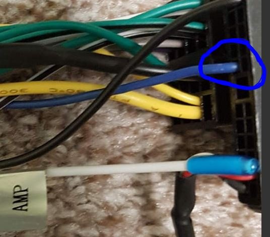

Ešte ma napadá taká vec...ale to to musíš ešte rozobrať...KEY1 alebo KEY2 pripojiť (len nejakou rýchlospojkou, alebo len odblankovať a strčiť do tej kocky aby sa to spojilo) na tento káblik: Neviem úplne presne že prečo by to malo fungovať, ale podla tvojich fotiek vlastne KEY1 alebo KEY2 na strane rádia vlastne nie je zapojené. A CAN-BUS má signál z toho modrého káblika zo strany auta. Potom by si teoreticky mohol nejakou kombináciou nastavení získať možnosť nastaviť ten volant. Ale to je ozaj taký výstrel do tmy len teraz...potreboval by som to skontrolovať na tom S-Maxe kde som to nedávno robil, ale nedostanem sa k tomu asi tak skoro.

Ano tento konektor je z kablovania od toho noveho radia a zapaja sa na konektor ktory bol v displeji povodneho radia. Auto Ford focus 2015ZaQik píše: 25.11.2020 18:46 co to je za auto? a odkud ten konektor je? myslel jsem, zes ho odpojil z displeje

Majkyork, tzn. ze uz je to konektor do noveho radia - tam netusim, jak to cinan vymyslel
kdyz vezmes konektor, ktery vede z auta do puvodniho displeje, tak ovladani volantu je na pinech 7 (GY-YE) a 10 (BU-WH)

predpokladam, ze konektor, ktery vypojis z displeje puvodniho radia, zapojujes do toho, co je vpravo dole, tak tam pak mas i ovladani z volantu na pinech 7 a 10 (cislovani podle fordiho konektoru, kontrola pomoci barev dratu, co jsem psal v poslednim prispevku)

barvy Ti nereknu - musis se podivat, jestli to mas spravne
a musis nekam zapojit oba (7 i 10) - jen s jednim to nepujde

No ved ten sivo zlty j teda pin 7 je plus na tlacitka a ten modro biely 10 je kostra na radio ak som to dobre pochopil.

Podla mna cinan dal ovladanie cez canbus len mne sa to rozbehat nepodarilo ani z nastaveniam co mi poslal predajca tak proste len to obidem a napojim na priamo cez key.

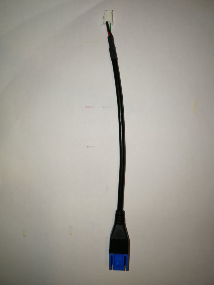

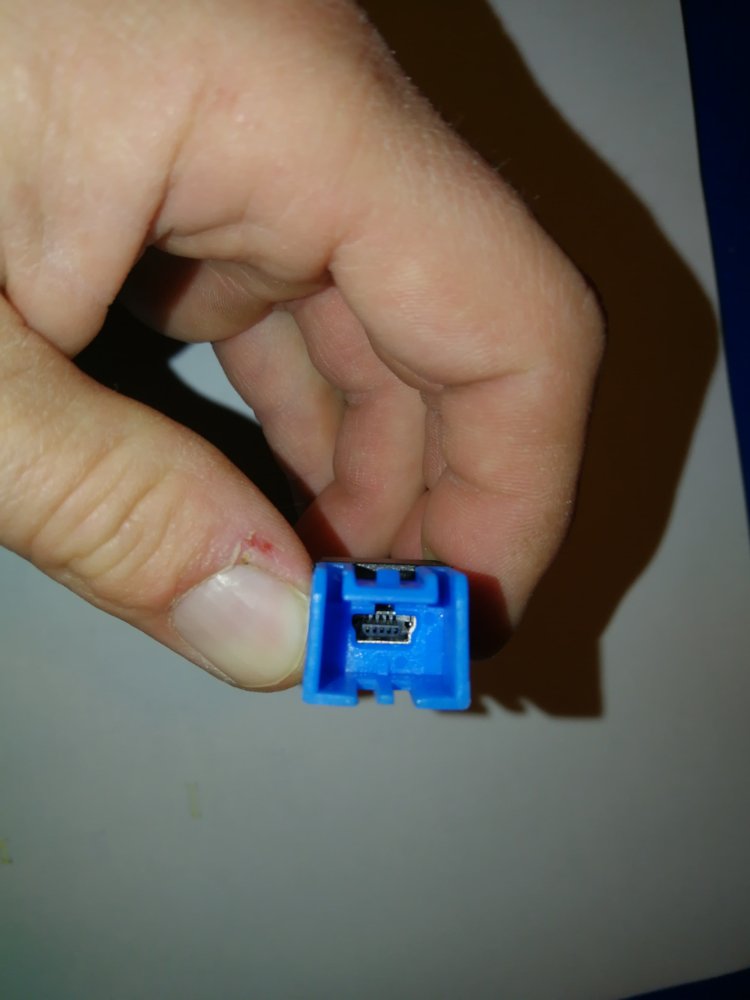

Nevala sa niekomu doma takyto adapterik usb mini na android radio?
