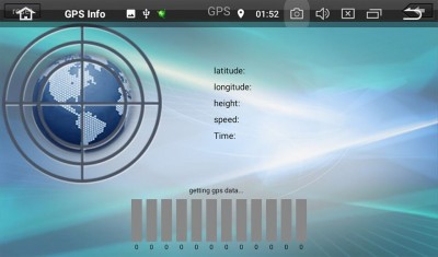

Servisné menu na citlivosť asi úplne presne nie, ale niektoré rádiá majú možnosť nechať si zobraziť aspoň to, na kolko GPS satelitov si práve pripojený, vyzerá to nejak takto:
toto je asi zrovna z WinCE rádia, ale Android to má podobne...hladaj buď samostatnú appku "GPS Info", alebo niekde v Settings alebo Factory Settings by to mohlo byť.
