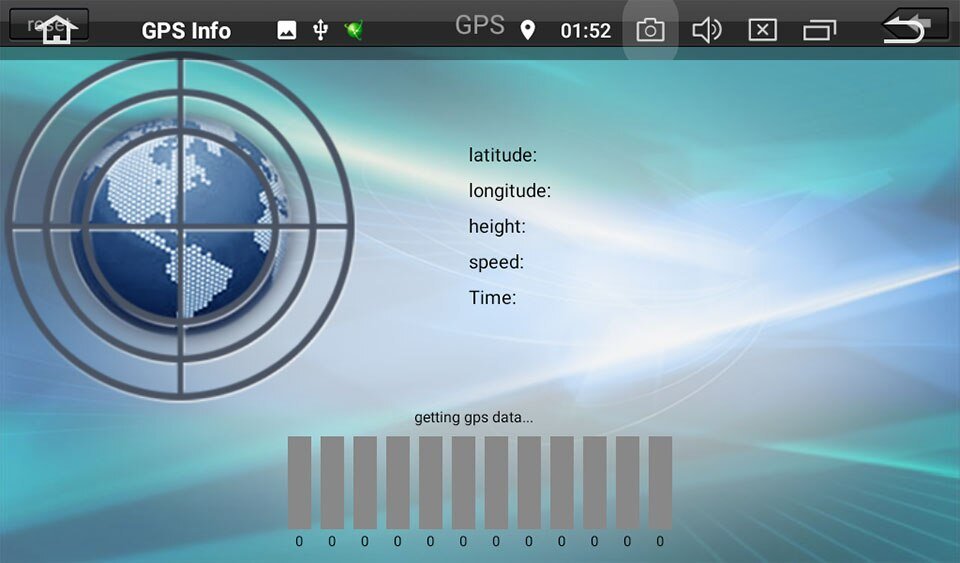

Servisné menu na citlivosť asi úplne presne nie, ale niektoré rádiá majú možnosť nechať si zobraziť aspoň to, na kolko GPS satelitov si práve pripojený, vyzerá to nejak takto:
toto je asi zrovna z WinCE rádia, ale Android to má podobne...hladaj buď samostatnú appku "GPS Info", alebo niekde v Settings alebo Factory Settings by to mohlo byť.

pocitově mi telefon funguje stejně se sklem s/bez výhřevu(ale dopomáhám si i daty/LTE..), ale zkusím to o víkendu proměřit např. app "Satelitní kontrola" s telefonem uvnitř vozidla a venku a pak zkusím proměřit i jak chytá rádio (jestli to nemá v menu, tak myslím podporuje i google play a nebo tam něco "side load(nu)) ...abych pravdu řekl, tak takový detail by mě nenapadl a pak bych to musel znovu rozdělávat a udělat pořádně :D

Toto je na to urcene
https://play.google.com/store/apps/deta ... ss.gpstest
V nastaveniach android telefonu sa tiez da vypnut asistovane GPS,ale nikdy to nerobim.
Ked som skusal silu signalu,chytil som antenu do ruky a kym bola vnutri tak slabota.Vystrcil som antenu mimo auta,satelity hned nabehli.Nie som si isty co by kabel dociahol az k stropu,tak som ho dal k bocnemu oknu.Nevadi mi tam a poloha je za par sekund
