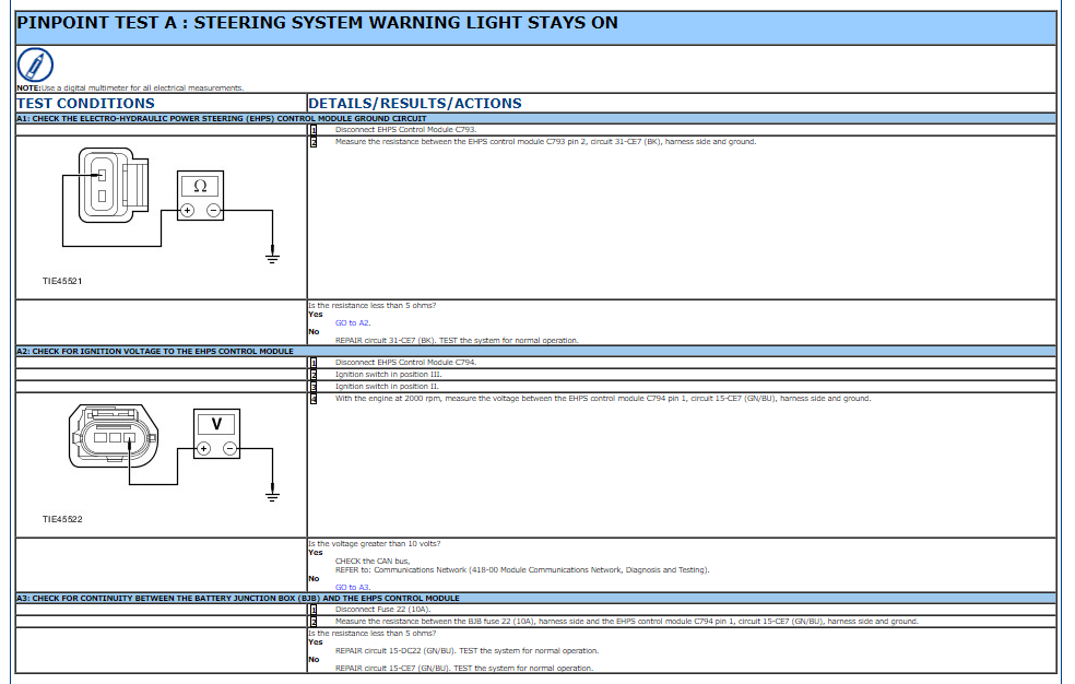

Jestli jsem to správně pochopil tak když svítí hláška trvale tak buď je problém v kostře nebo v napájení a když ani to tak na sběrnici.
Našel jsem i postup jak zkontrolovat ten CAN pro EPS, ale doufám že až tak daleko nebudu muset zajít.

Tak jsem prováděl jednotlivá měření dle servisního manuálu na kontrolu funkce EHPAS
a všechna měření napětí a odporů ok (i sběrnice CAN). Takže mě ten test dovedl až k bodu vyměnit servo. To mám tedy v plánu. Jen se chci zeptat v jiném vlákně jsem našel, že se musí měnit i matka, ale já dle mého VIN našel jen že se na vysokotlaké části dá objednat těsnění 1332661.
