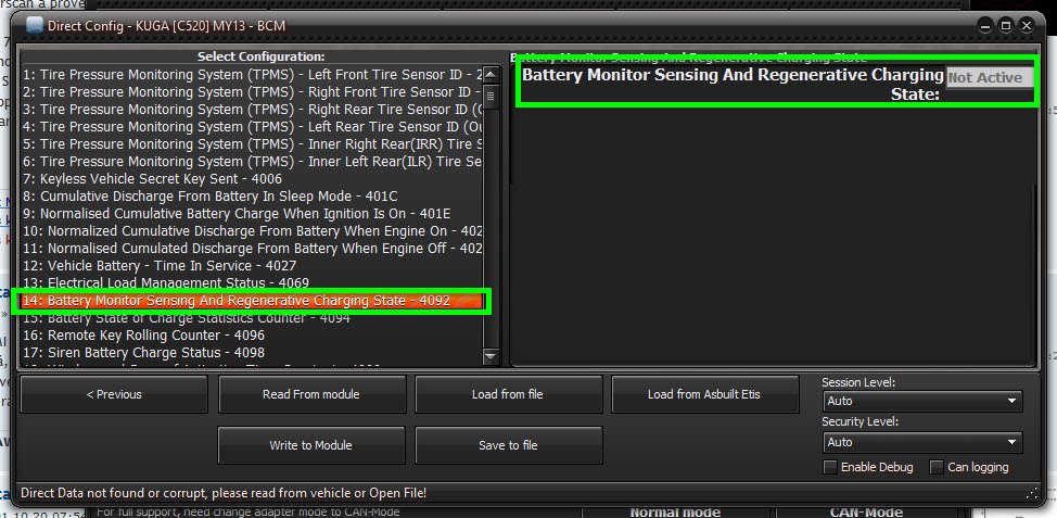

Jako nabíjení bez BMS? Prostě to dobíjí furt. Ne jen při ekojízdě. Ale toho je tu psáno hafo.. Já si u v BCMI nastavil, aby auto bylo dobíjeno do 100%. Od výroby je nastaveno 80%

Takze ked mam BMS, PTC el. pridavne vykurovanie a vyhrievane predne sklo, ale nemam Start/Stop system staci cez UCDS deaktvovat len tieto dva parametre?

kdyz deaktivujes BMS, tak neni nic, co by ridilo omezeni na 80%

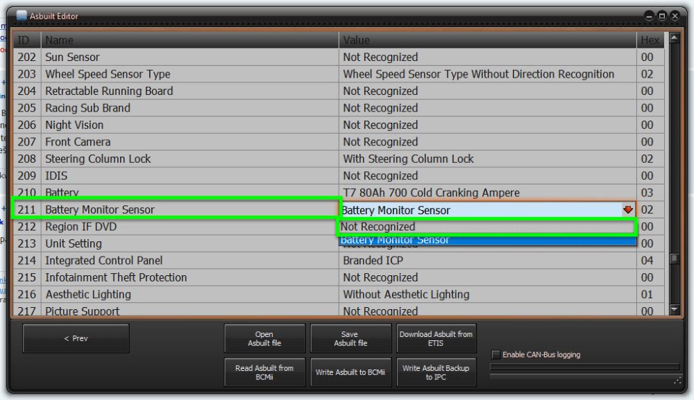

Nabíjení bez bms chápu. Snažím se pochopit rozdíl mezi agm a efb a k čemu je změna parametru baterie v bcm, když bms mam vypnutý..Martin89 píše:Jako nabíjení bez BMS? Prostě to dobíjí furt. Ne jen při ekojízdě. Ale toho je tu psáno hafo.. Já si u v BCMI nastavil, aby auto bylo dobíjeno do 100%. Od výroby je nastaveno 80%

Ja se omlouvám, asi se špatně vyjadruju.. Rozdíl mezi agm a efb jsem si samozřejmě nacet, jde mi o to, zda když jsem vypnul bms, bude ta efb v pohodě, zda ten parametr typu baterie zůstal "aktivní" a provede nějakou změnu. Nechce se mi platit za drahou baterku, jejíž výhody s vypnutym bms a startstopem stejně nevyuziju, ale zároveň bych tu efb nerad předčasně odpalil.

Jo takhle. No já předpokládám, že to nemá s BMS nic společného. Takže bych parametr změnil na EFB, nahodil baterku a hotovo. Osobně AGM chápu na lodích nebo uvnitř karavanu. Ale v motorovém prostoru zbytečný přepich..
