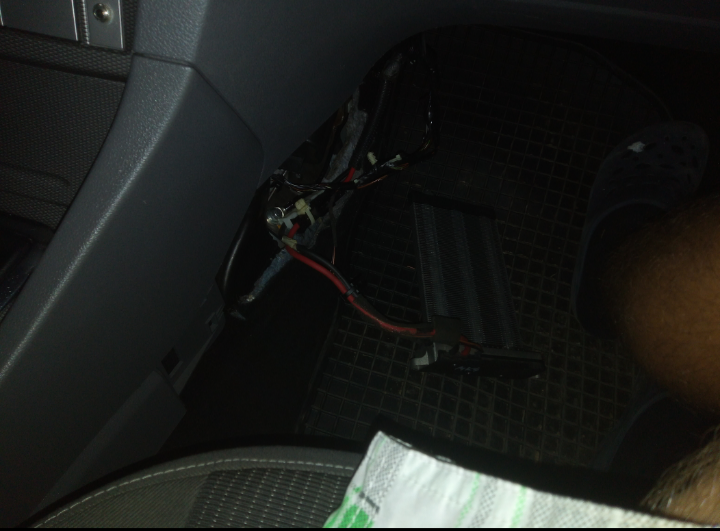

Vybral som Ptc teleso a ona fakt hreje aj pri vypnutom motore... Zapnuté zapaľovanie, teplota až na 26,vtedy ju spustilo, vonku je 17.

Ďalší postreh z rána, vonku 10,na klíme nastavená teplota 18,topilo to tak 5-10 minút, potom to vyplo, na dotyk špirála teplá. Potom ju zase zaplo až keď som nastavil vyššiu teplotu...
Skúsil som prehodiť piny 1 a 2 z Ptc, ale ne zaplo ju ani pri vypnutom motore ani pri nastartovanom, pritom displej hlásil že je on

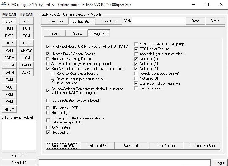

spis bych prerusoval ten druhy drat (ING) ... zkousels povolit vyhrivane celni sklo, jak jsem Ti radil?

Áno skúšal, správa sa to rovnako... Ide mi o to, že cestou do práce napríklad nechcem vyhrievat, není potreba, ale keď pôjdem s deťmi tak mi to už bude treba... Gem mam tento

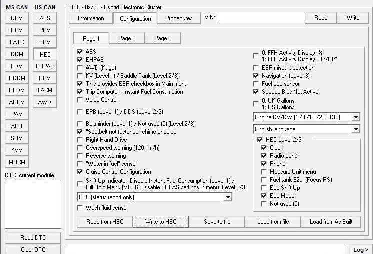

Zdravím, tak jsem se taky nechal s blížící se zimou nalákat, na vidinu do pár minut zahřátého auta, ale... PTC heater jsem koupil, elektriku si natahal podle návodu, povolil funkci v GEMu a nic.

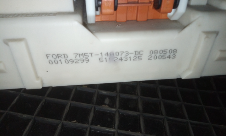

Mám manuální klimu, takže jsem na pin 14 přivedl 12V z rádia. Problém je že to ani na přístrojovce neukáže ON/OFF, ani procenta. Zapojení jsem kontroloval několikrát, napájení tam jde, dráty jsou taky průchozí, vypadá to že si vůbec nepovídá s GEMem. GEM mám BD, vím že tu měl někdo problém s tímto označením, že prý komunikuje jen po sběrnici a manuálně nejde, ale jemu to alespoň ukazovalo na palubáku že je vypnutý. Mě vůbec nic.
Nenapadá Vás čím by to mohlo být? Jak se chová PTC s mrtvou elektronikou? Díky moc za tipy.

Ja som mal problem s GEMom BB. Podla mna ale na budikoch by svietilo OFF aj keby si tam ziadne PTC nemal,takze by som hladal chybu inde.Neni ten oznam niekde skryty?Ake mas budiky?Skus nastavit ine zobrazenie,trebars s %
Odoslané z LM-G710

pokud je to poFL, tak nic svitit nebude ... leda ve zpravach na budikach
