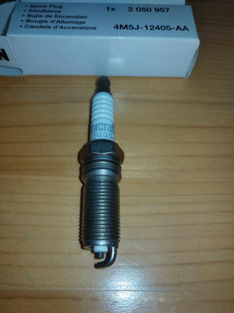

UPDATE #2: Tak přibližně po měsíci musím konstatovat, že problém pravděpodobně způsobovaly svíčky (nebo byly jednou z hlavních příčin). Od té doby, co jsem vrátil Motorcrafty, co jsem z toho asi dva roky nazpět tahal, problémy prakticky vymizely. Jednou sice byl po nastartování chladného motoru chod nestabilnější, šlo ale spíš o takové zhoupnutí otáčet, než si asi elektronika vzápěti zregulovala volnoběžné otážky. Sice si stále uplně neumím vysvětlit pokud to bylo svíčkami, tak proč se problém neobjevil hned poté, co jsem tam dal ty nevhodné Bosch, ale takto razantně se projevoval až v poslední době. Nicméně dnes jsem byl v autorizáku Ford a koupil si tam 4ks originálních svíček, kterém mi prodal po nahlášení VIN. Na svíčkách je logo Motorcraft. Pokud si vzpomenu, tak až tam budu ty nové v dohledné době dávat, podíval bych se na ty jeté, jestli jsou to podle označení úplně ty samé. Přímo u Fordů ty 4ks vyšly na 750 Kč. Paradoxně cena lepší, než co jsem dával tehdy za ty Bosch.
Poté, co jsem se tu dočetl o tomto motoru a jeho citlivosti na svíčky asi do budoucna budu radši častěji měnit (35-40tis km) minimálně pro ten klid.

I kvůli cívce bych viděl optimální odtrh 1,2mm . To že tam patří originál svíčky se ví všeobecne , auta jsou na to dost náchylná :-) taky už jsem to v minulosti poznal. :wink:

Ten odtrh u těch nově koupených ještě příležitostně přeměřím spárovou měrkou, ale technika u Fordu jsem se ptal na odtrh a odpověděl mi, že ty nové mají už z výroby nastavený ten předepsaný (je mi jasné, je třeba při přepravě se může s tím někde klepnout, takže to není úplně dokonalé, ale tak jde spíš o princip).

Ještě dodatek, co se týká toho odtrhu, tak spárovou měrkou jsem teď na těch nových naměřil něco mezi 1,15 a 1,2 mm.
