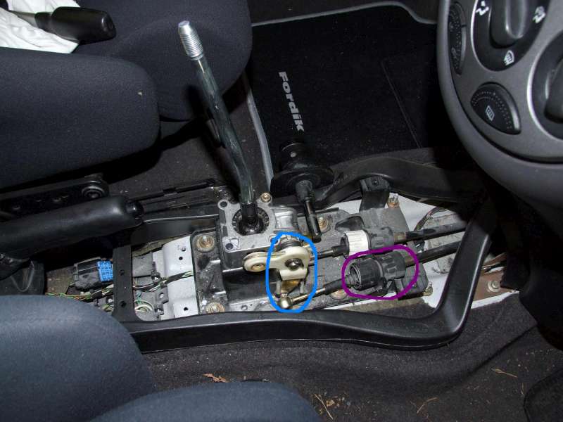

Fordik
Příspěvky: 1557
Re: Pružina u řadící páky
Příspěvek od Fordik » 24.02.2008 00:01
Taky mám s tímhle problém,ale toupružinkou si nejsem jistý. Ta jak je zakroužkovaná modře je ta co tu někdo fotil,já mám problém s tou ve fialovém kroužku.

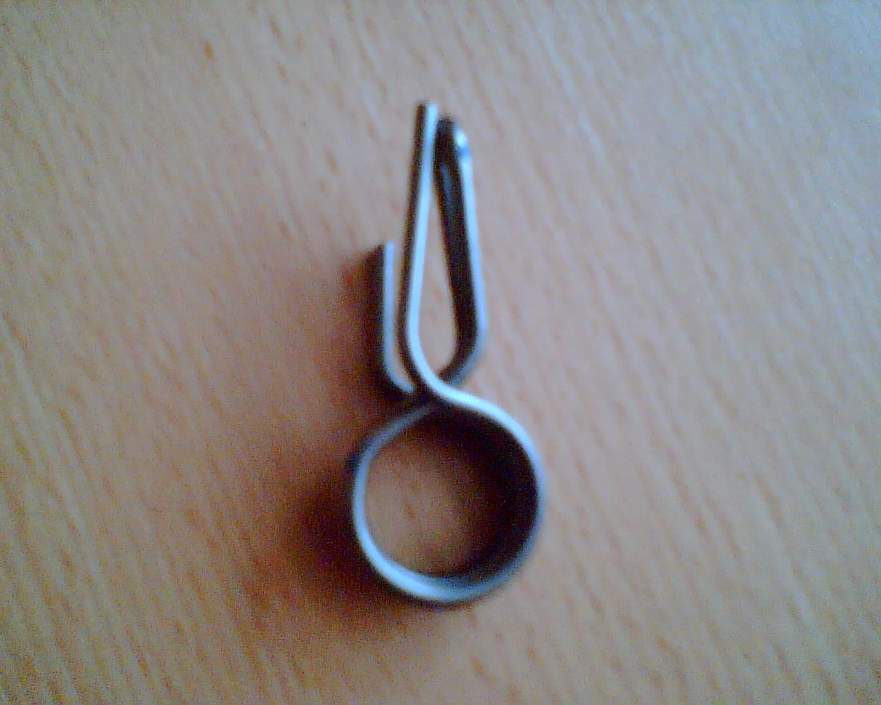

Dnes jsem koupil pružinu v Dankaru za 160,50kč
A vypadá takto :
Harry
Příspěvky: 66
Bydliště: Frenštát p.R
Příspěvek od Harry » 11.03.2008 21:29
Fordik píše:Taky mám s tímhle problém,ale toupružinkou si nejsem jistý. Ta jak je zakroužkovaná modře je ta co tu někdo fotil,já mám problém s tou ve fialovém kroužku.
Ahoj,pokud budeš chtít, tak Ti ji seženu

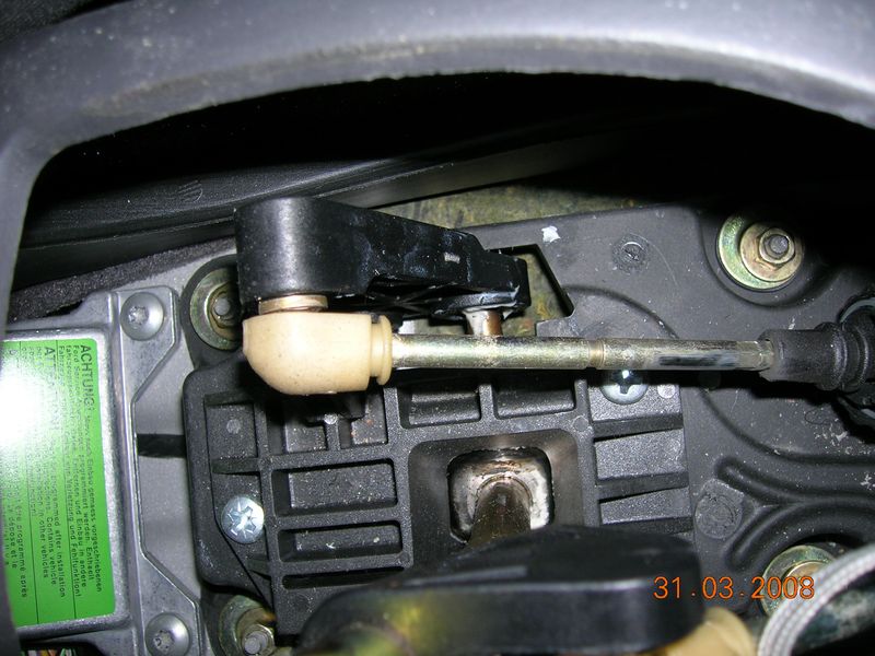

Petee
Příspěvky: 11
Registrován: 01.04.2008 16:04
Bydliště: Brno
Příspěvek od Petee » 02.04.2008 08:48
Zdravím, chci vás poprosit o pomoc při výměně pružinky řazení na mém Focusu 1.6 16V, rovněž se mi nevrací řadící páka z polohy mezi 1,2 , ale nevím jaká pružina by to měla zajišťovat, když to odkryju tak tam vidím jen pružinu co vrací z polohy mezi 5,R a žádnou jinou tam nevidím. Mohl by mi někdo poradit, nafotil jsem to a nevim jaká pružinka by mi tam chybí. Díky moc!

čajda
Příspěvky: 3565
Příspěvek od čajda » 02.04.2008 09:06
Tam je jen jedna pružina, která ti drží páku ve středu, aspoň co si myslím ( zkušenější mě když tak opraví )
A výměna je zde http://www.ford-focus.cz/forum/viewtopi ... =53&t=8378
Petee
Příspěvky: 11
Bydliště: Brno
Příspěvek od Petee » 02.04.2008 09:21
Mě po kliknutí na ten odkaz píše, že nejsem oprávněn číst toto fórum:( Já tam mám jen tu pružinku jak jsi fotil ty (Cajda), ale tu jak má vyfocenou na předchozí stránce Harry, tu tam vůbec nemám. Právě ta pružinka jak jsi fotil ty tak ta to vrací z té polohy mezi 5,R a tu tam mám, ale nevím jaká to vrací z té druhé polohy...

čajda
Příspěvky: 3565
Příspěvek od čajda » 02.04.2008 09:29
Aha, sorry :)
Tu pružinu co tam má Hary tu jsem nikde v kulise nenašel, mám tam jen tu co jsem fotil. Možná ma Hary novější model auta, ale to nemá v podpisu, takže nevím. Mě páka nedržela a vyřešila to právě ta pružina, co jsem vyfotil. Víc ti neporadím :wink:
Ještě je tam pružina co kousek výše nafotil Fordík,(ta ve fialovém kroužku) Ale ta podle síly nebude držet páku.

Petee
Příspěvky: 11
Bydliště: Brno
Příspěvek od Petee » 02.04.2008 09:30
Už to mám! Teď jsem se byl ještě jednou pořádně podívat a vážně tam má být jen ta jedna co jsi nafotil ty(Cajda), ale já mam ulomené ty dva volné konce! Neví někdo kde se dá taková pružinka koupit v Brně? Jestli se musí přímo u Forda nebo se to dá i jinde? Díky!

čajda
Příspěvky: 3565
Příspěvek od čajda » 02.04.2008 09:32
Běž přímo do fordu, myslím že nikde jinde ji mít nebudou. Stojí do 200,-
