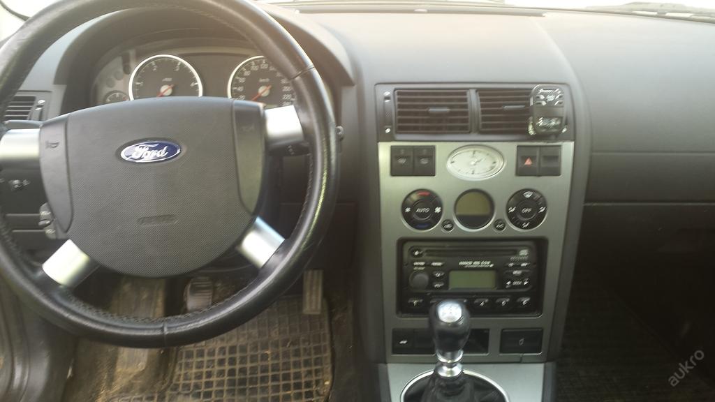

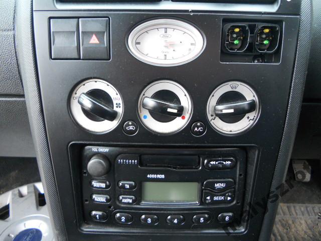

Ahoj, chci se zeptat zda mohu přepojit tuto regulaci viz obr. 1 na regulaci viz obr. 2 bez jakékoli úpravy?

Ahoj, to nejde, vše, co ovládá klima manuální lanky a bowdeny, automatická klima ovládá servy, takže bys musel vyměnit celou klimatizaci uvnitř a dodat pár čidel na základě kterých klimatizace reguluje...
