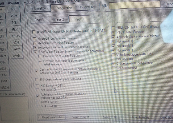

Dorabal som +a- ten som zapojil do Ptc telesa podľa farieb káblu, červený + a čierny -. Ovládací konektor tier podľa farieb a pozícii do GEM... Keby boli prehodene v ovládačom konektore, aké budú následky?
Příspěvky: 25170
Re: PTC heater
Příspěvek od ZaQik » 09.09.2020 08:50
natahls navic ten drat pro manualni klimu? ten by to mohl delat ... ukaz printscreen nastaveni GEMu (strana 3 v ELMconfigu)

Příspěvek od MajklHe » 09.09.2020 10:19
Gem Page 3
Aj po odpojení pin 9 displej hlási Ptc on a následne aj po odpojení pinc5 stále displej ukáže že Ptc je spustené keď dám väčšiu teplotu
Příspěvky: 25170
Re: PTC heater
Příspěvek od ZaQik » 09.09.2020 10:44
hmmm, to je vsechno v poradku ... netusim, proc si po zapnuti zapalovani mysli, ze bezi motor a ma topit

Netuším ani ja, aj po odpojení ovládacieho konektoru to displej hlási že netopi a potom pri zapnutí klímy a teploty cca 24 to začne topiť. Ci v skutočnosti špirála hreje to neviem, displej tak píše
Příspěvky: 25170
Re: PTC heater
Příspěvek od ZaQik » 09.09.2020 10:57
co mas za GEM?
