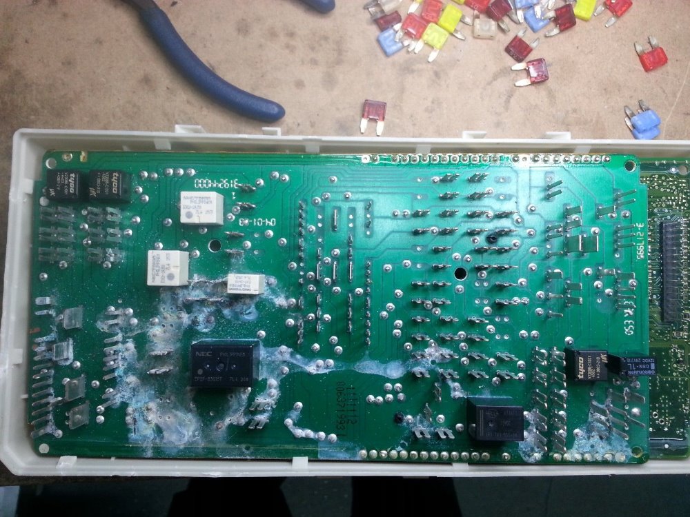

GEM je před spolujezdcem ve spodní části palubky, pod kastlíkem, jak je uvedeno v minulých příspěvcích. Uvnitř té krabice je plošný spoj, ke kterému vede přes konektory spousta drátů. Když se dovnitř dostane voda, může to dopadnout i takhle:

Aha, takže řídící jednotka karoserie je opravdu ukryta uvnitř pojistkové skříně pod kaslíkem? Přiznám se, že i to mě napadlo, ale neměl jsem pocit, že ta skříňka je otvírací, no, uvidím o víkendu.
Díky moc. Takže pokud mi to hlásí U0140 ztrátu komunikace s řídící jednotkou karoserie, pak je studeňák uvnitř, protože vakl v konektorech nepřipadá v úvahu. Konektory jsou s pojistkou a držej tam fest. Zároveň mi to hlásí U0001, což je klasicky studeňák v přístrojovce. To asi dává smysl.
