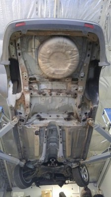

Cena prave jeste jde, pokud by byly naohybane a jen se namontovaly. To ohybani a pasovani je nejvetsi os..r. Uz jsem delal komplet potrubi na trech autech, vzdy tak 15-17m trubek rucne naohybat, takze naradi, material, zkusenosti jsou, jen ta chut se do toho pustit uz prave chybi
tak zkusim ten autopalace, jestli maj skladem nebo rozumnou dodaci dobu, zatim jsem odstrojil celej spodek a budu delat nastrik

Trochu OT ale nemůžu si pomoct. Když si představim řezání pertlování a ohybání těch trubek, pořád vidim maximálně polovinu práce, co na tom obrázku cos poslal

No je fakt, ze udelat ty dve trubky je na par minut, kdezto ten podvozek brousim uz par dni
nakonec trubky udelam sam, protoze jsem stejne objednaval jeste nejaky veci na auta, tak jsem rovnou prihodil nove holendry a pytlik prichytek, ktere se pri demontazi ulamaly
