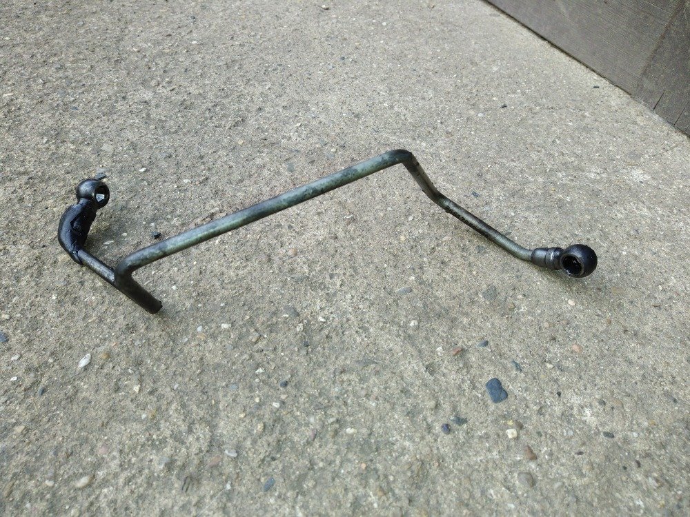

Chtěl bych se zeptat, jak se oficiálně jmenuje tahle trubička z bloku do turba? Začala mi podfukovat. A nevím jak se jmenuje, abych ji mohl objednat.
Trubička k turbu

To neni vratka, tahle prave tlaci olej do turba, vratka je gumova s prumerem cca 12mm. Jmenuje se to proste trubka mazani turba.
Chce to mrknout podle typu motoru nebi VIN kodu, lisi se podle pouziteho turba. Je dobre rovnou koupit i nove dute srouby a hlavne ta jejich medena tesneni (4ks). Komplet to v originalu vyjde kolem litru az 1200, ted jsem kupoval na muj novej motor
