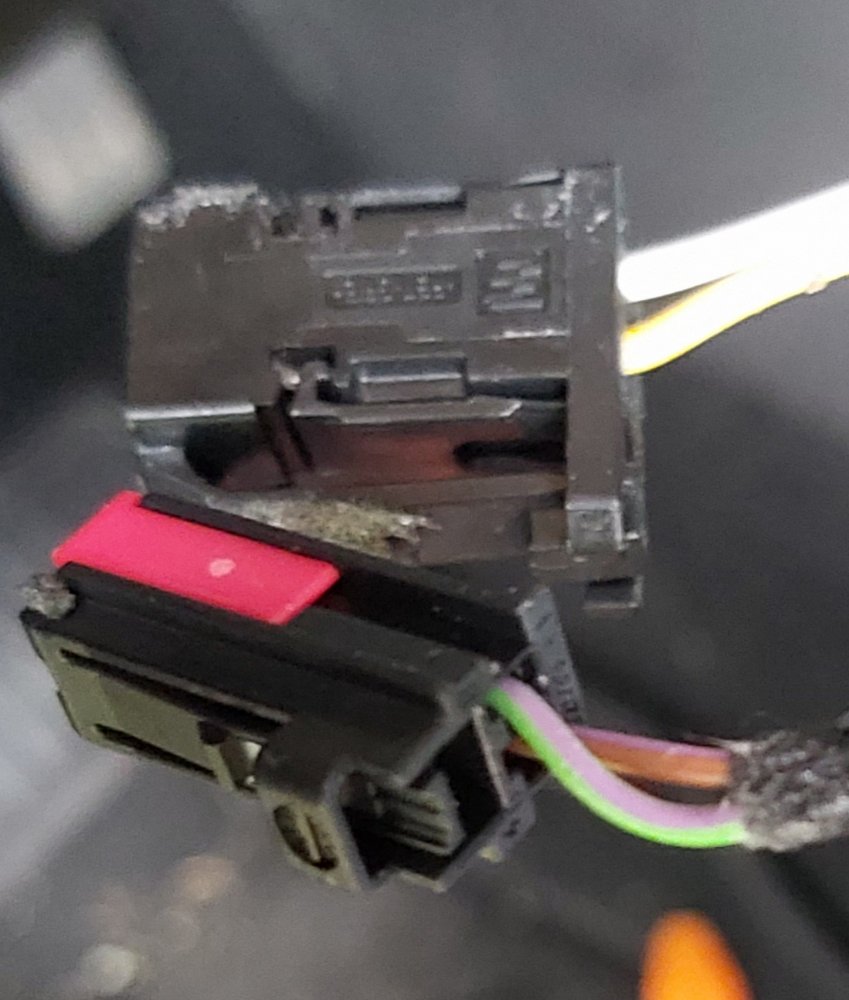

Ambientni svicení - ford focus mk3.5
Příspěvek od Pitrson » 10.06.2020 09:40
Zaqiku, věděl by si prosím ještě, co je tohle za konektor? Je to pod volantem, zastrčené ve spodním plastu, k ničemu nebyl připojený.
Ford Focus / 1.5 eb 2017
Příspěvky: 24999
Re: Konektory známé i neznámé
Příspěvek od ZaQik » 10.06.2020 10:25
pripraveny konektor na jednotku svetel-xenonu

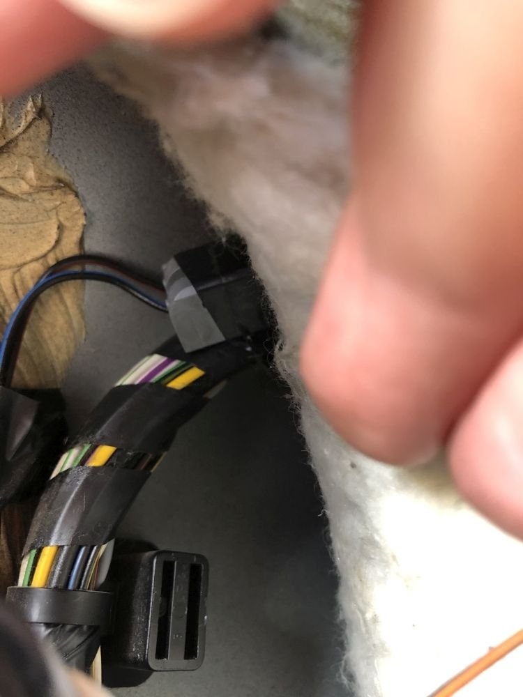

Dobrý večer,
při hledání, kde je zakopán pes u Sync1 nalezen tento konektor. Ve středové části - nalevo od nohou spolujezdce (FF3 FL)., kabel přichází shora, od svazků za radiem (?). Původně byl zamotán v izolačce, jako jiné "předpřípravy" v autě. Něco k osvětlení nebo úplně jiné čudo? Díky.
Ford Focus mk3 combi 1.6 Ti-VCT, r.v.2018
Příspěvky: 24999
Příspěvek od ZaQik » 15.07.2020 23:24
mozna PTC heater
barvy dratu?

Příspěvek od Vezir » 15.07.2020 23:47
Bylo to blbě přístupné - pravděpodobně 1x bílá, 1x hnědá (šedá?). Bez záruky.

Příspěvky: 24999
Příspěvek od ZaQik » 16.07.2020 08:23
tak PTC heater ma zlutej a modrej :(

Příspěvek od Vezir » 17.07.2020 16:33
Tak opět jsi měl pravdu :lol: - po dnešní rozborce to je žlutá+modrá (PTC).
A jeden dotaz do placu: tento konektor byl ještě přimotán za radiem - příprava pro něco v Sync 2/3? Díky.
Příspěvky: 24999
Příspěvek od ZaQik » 17.07.2020 16:53
daktivace airbagu spolujezdce - viz bod 3b v viewtopic.php?f=273&t=49086
