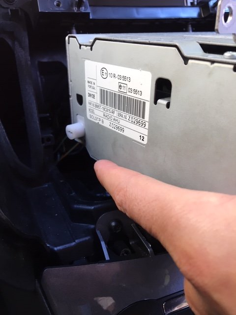

Ahoj, na cizích fórech jsem si všiml, že řeší úpravu parametrů ACM a tím obejdou výkonovou část tuneru a DSP a z rádia tedy jde pouze linkový výstup a měla by se zvýšit kvalita zvuku jelikož nemusí zvuk procházet ze zdroje zesilovačem a dsp a následně ho zase měnit na nízkoúrovňový signál. Toto je samozřejmě za předpokladu, že máte aftermarket zesilovač a z něho živíte reproduktory.
Ale k věci, tady jsou fóra, kde to řeší:
https://www.mustangecoboost.net/threads ... dio.14905/
http://www.2gfusions.net/showthread.php?tid=3704
https://forscan.org/forum/viewtopic.php?f=6&t=3394
A právě v posledním odkazu řeší to co já - ve Forscanu nevidím možnost úpravy ACM a tím změny parametrů As build. A na posledni stránce tam píšou, že to půjde pouze: "The only Focus ones that can be changed are Cm5t*, jm5t* or fm5t"
Zajímá mě tedy, jestli tohle již někdo ve svém autě řešil případně jestli stačí vyměnit ACM za např. CM5T a nebude s tím problém? Nyní mám v autě BM5T.
Díky za postřehy!

radia FF3 predFL/poFL maji oznaceni BM5T, resp. F1ET ... tyto modely neumoznuji upravovat uzivatelske parametry jak je uvedeno napr. v Tvem odkazu http://www.2gfusions.net/showthread.php?tid=3704 ... je zajimave, ze se v te same dobe pro Kugu mk2 dodavaly rady CV4T a CJ5T, ktere to umi ... vymena radia Te asi nemine, tedy pokud chces menit nastaveni uzivatelskych parametru

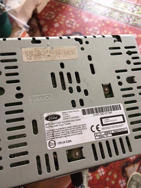

Takže dnes vyzkoušeno s jednotkou CV4T-19C107-NH z Kuga pod FL a nefungue správně, konkrétně nejde zvuk a ikona Bluetooth se ani po připojení telefonu nezmění na zobrazení síly signálu atd.. pořád je tam ikona bluetooth, jakoby nebyl telefon připojen. Navíc uchycení jednotky je dost odlišné, i když kolega z fóra píše, že jednotku upravil :
"In the end i fit a Kuga one with a custom (bodged) mount system, the kuga one is a CV4T and has DAB etc and allows customer options."
Dobrý zpráva ale je, že jdou opravdu parametry upravit, ve Forscan se objeví možnost úpravy As build u jednotky ACM.
Nyní přecházím do druhé fáze
- vyzkouším označení FM5T, tedy focus USA, např. toto:
https://allegro.pl/oferta/ford-focus-mk ... 8948193288
Jenom otázka, je možné použít tuner s jedním konektorem, např. tento:
https://allegro.pl/oferta/radio-cd-ford ... 9088725725
Ja mám v autě na tuneru dva, ale pouze jeden je připojen.
Díky!

radio z kugy ocekava asi SYNC a ne BTmodul
radio USA nezprovoznis s BTmodulem / SYNCem, protoze nema vysokorychlostni sbernici
