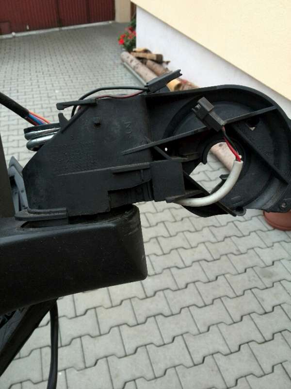

Příspěvek od spen » 21.09.2014 15:24
Tohle je vysledek meho snažení.
spxxxx
Příspěvky: 465
Registrován: 12.06.2013 07:12
Re: Špatné sklápění zrcátka
Příspěvek od spxxxx » 21.09.2014 15:27
Tak stejne rozeber to druhe. prohod kabel, sloz to a dej motorek pro zrcatko z pametoveho.
spen
Příspěvky: 533
Registrován: 12.09.2013 11:31
Příspěvek od spen » 21.09.2014 17:17
Spxxxx: super. Prehodil jsem kabely a pak to "naklapeci" drzacek skla a funguje to na 100%. Diky, diky moc!
spxxxx
Příspěvky: 465
Příspěvek od spxxxx » 21.09.2014 18:14
:totlsmile: no vidis.... a ja uz myslel, ze to nepochopis, co ti tu od rana vysvetluju :cooler: :cooler:
