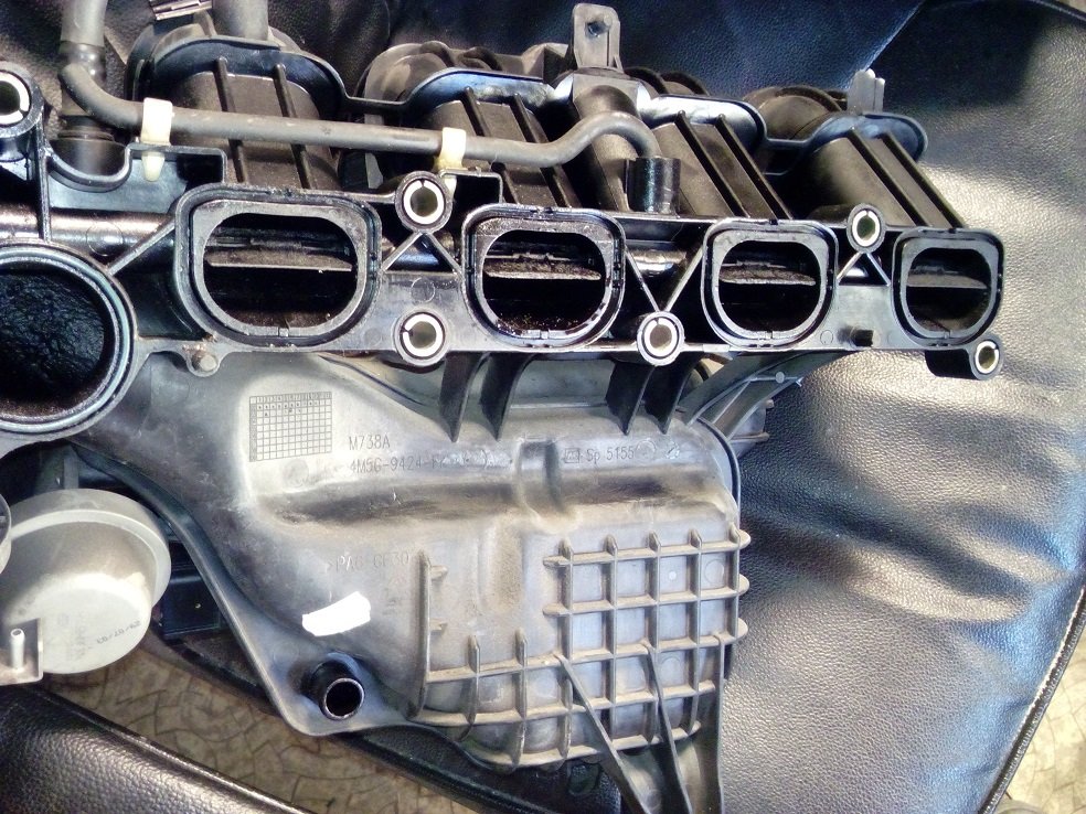

Fotky příruby sání
Mk4 .jpg (25.25 KiB) Zobrazeno 7946 x
Mk3 .jpg (20.75 KiB) Zobrazeno 7946 x

Ahoj, tak se mě podařilo sehnat sání z C-Maxe 1.8 ročník 2007. Výřivé klapky jsou OK, nemají vůle a nebudou klapat. Sání má jak již jsem psal, podtlakem ovládané výřivé klapky a další podtlakovka ovládá klapku. Pro změnu krátkého a dlouheho sání do motoru. Mělo by to zlepšit průběh výkonu z nízkých do vysokých otáček motoru. V příštích týdnech demontuju to původní sání a budu připravovat to z C-Maxe na montáž. První věc z kterou jsem počítal, byla skutečnost, že auta z toho roku už nepoužívala volnoběžný ventil. Bylo nutné najít vhodné sání, které má přírubu na montáž volnoběžného ventylu s osazenim na těsnění. To sem našel, akorát nemá osazené závity na šroubky a kanálky na ventyl jsou za slepené. To už jsem vyřešil. Ještě musím od kolegy na mondeu Mk4 okoukat jak se chová ta druhá klapka..

Tak jsem to sledoval u toho mondea Mk4 a po nastartování jsou oba magnetické ventily aktivní. Tím se zavřeli vířivé klapky a podtlakovka byla sevřená, ta druhá podtlakovka byla taky sevřená. Při 2750 ot./m. se otvirali vířivé klapky a při 3900 ot./m. se začala ta druhá podtlakovka roztahovat do polohy bez podtlaku.

Ještě jsem provedl další úpravy: zalepit epoxidem další 3 závity, k uchycení konzole od bovdenu ovládání škrtící klapky a ještě provrtat sání v místě. Kde je připojená hadička podtlaku od lišty s palivem ke vstřikům motoru. Zalepit tam trubičku dle průměru původního sání.
