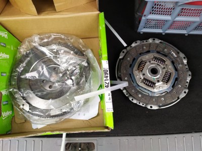

Jelikož jsem nechtěl utrácet za dvouhmotový setrvačník, tak jsem zvolil přestavbovou sadu od Valeo 835165 s jednohmotovým setrvačníkem.

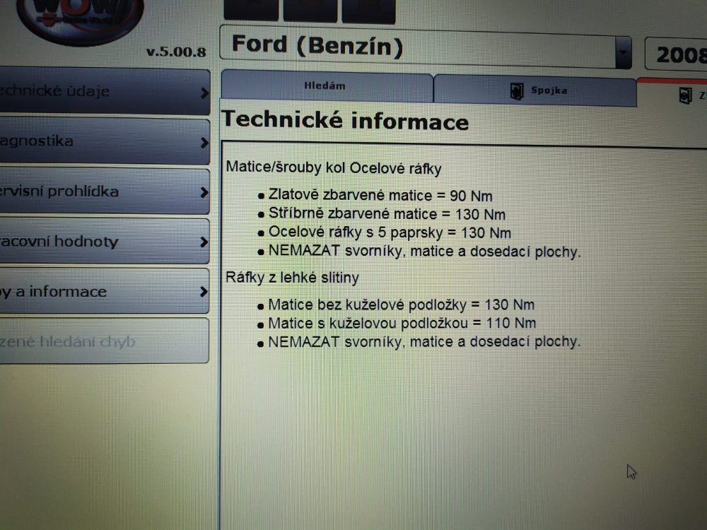

Kola dolů

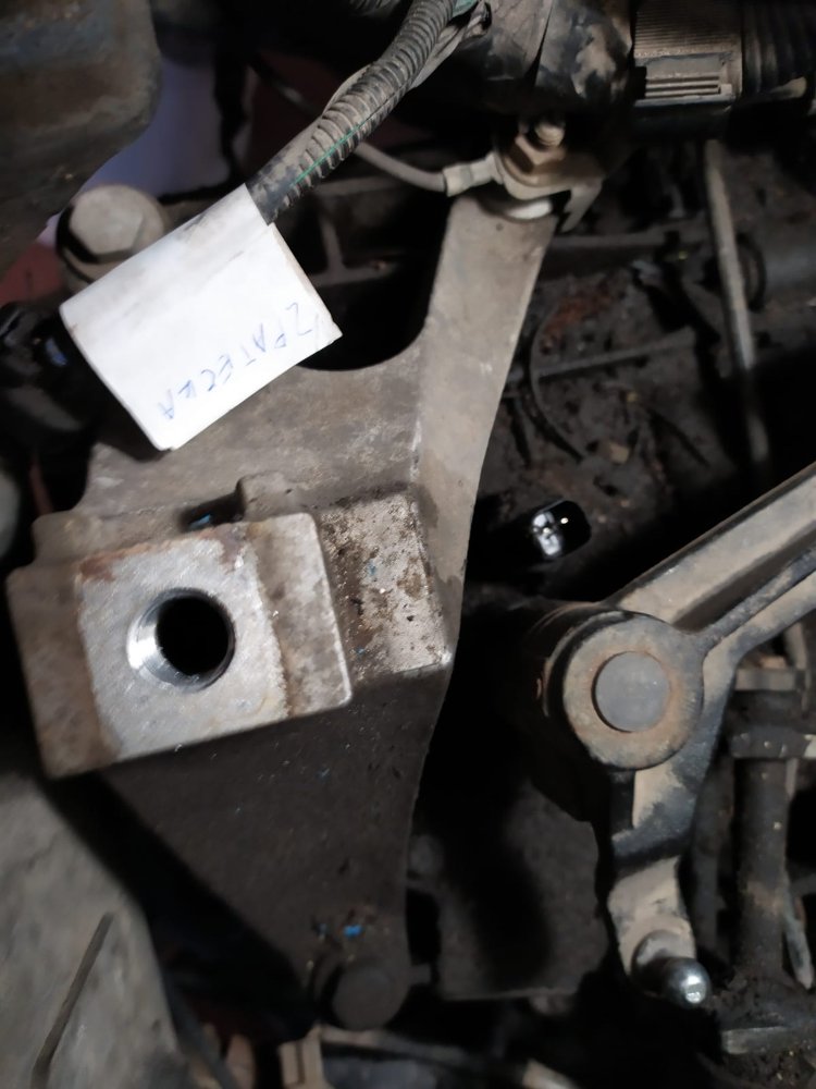

Drzak prevodovky spodni
Drzak prevodovky horni

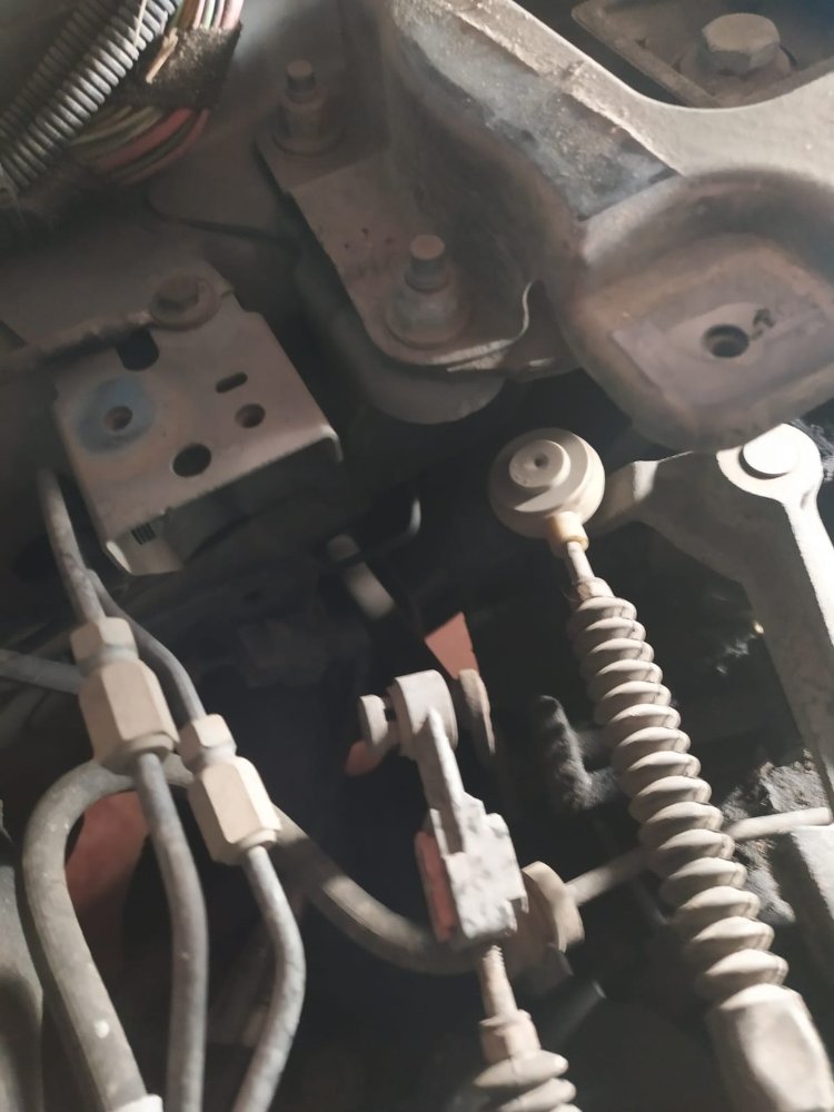

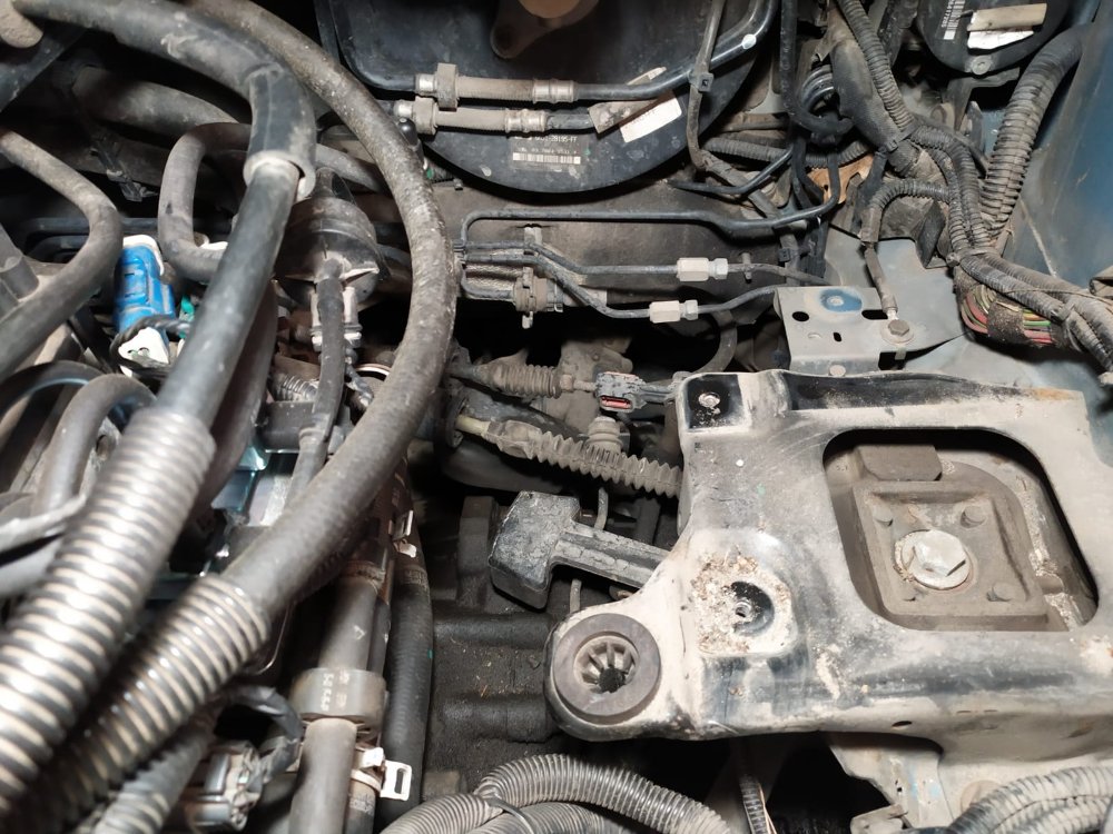

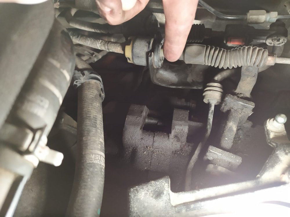

Konektor zpatecky.

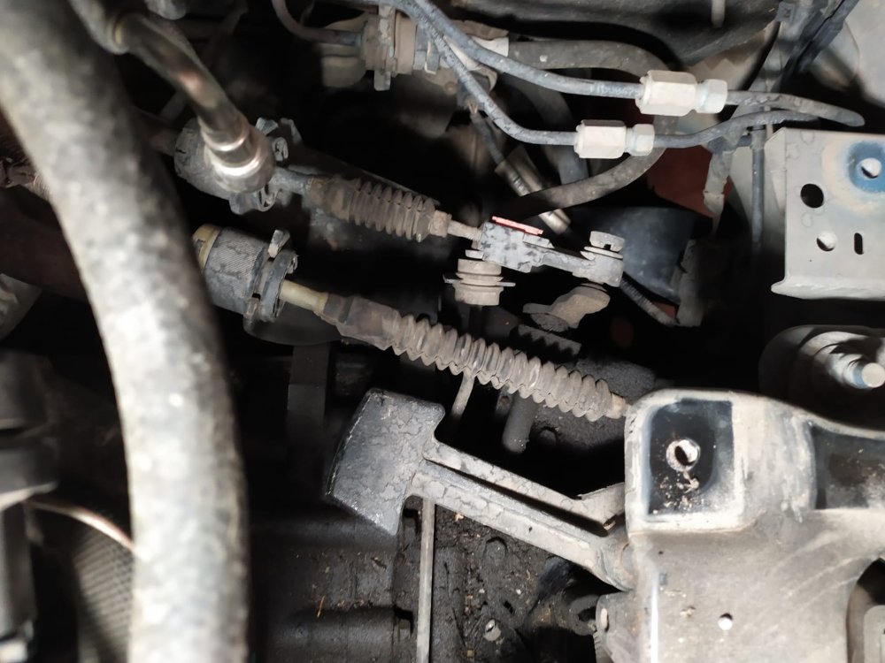

Odpojit drzak tahel 2 matky jsou na šroubech
Drzak prevodovky primo na prevodovce pozor kostru nejdriv na 1dnom sroubu
Sroub prevodovky nad hydr hadici vlevo kostra

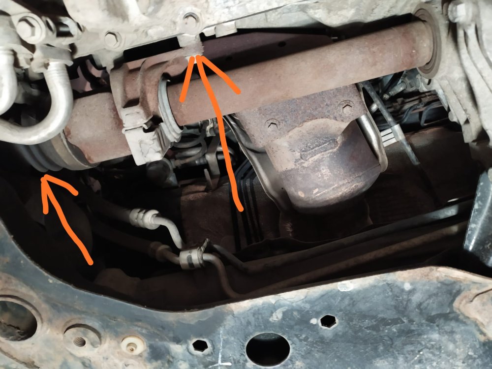

Drzak dlouhe poloosy 2 matky a 3 srouby
Vypadla poloosa, nutno zasunout zpět-pozn. dlouhá poloosa nedrží na pojistném kroužku.
Vypustit před vyndáním poloosy převodový olej.

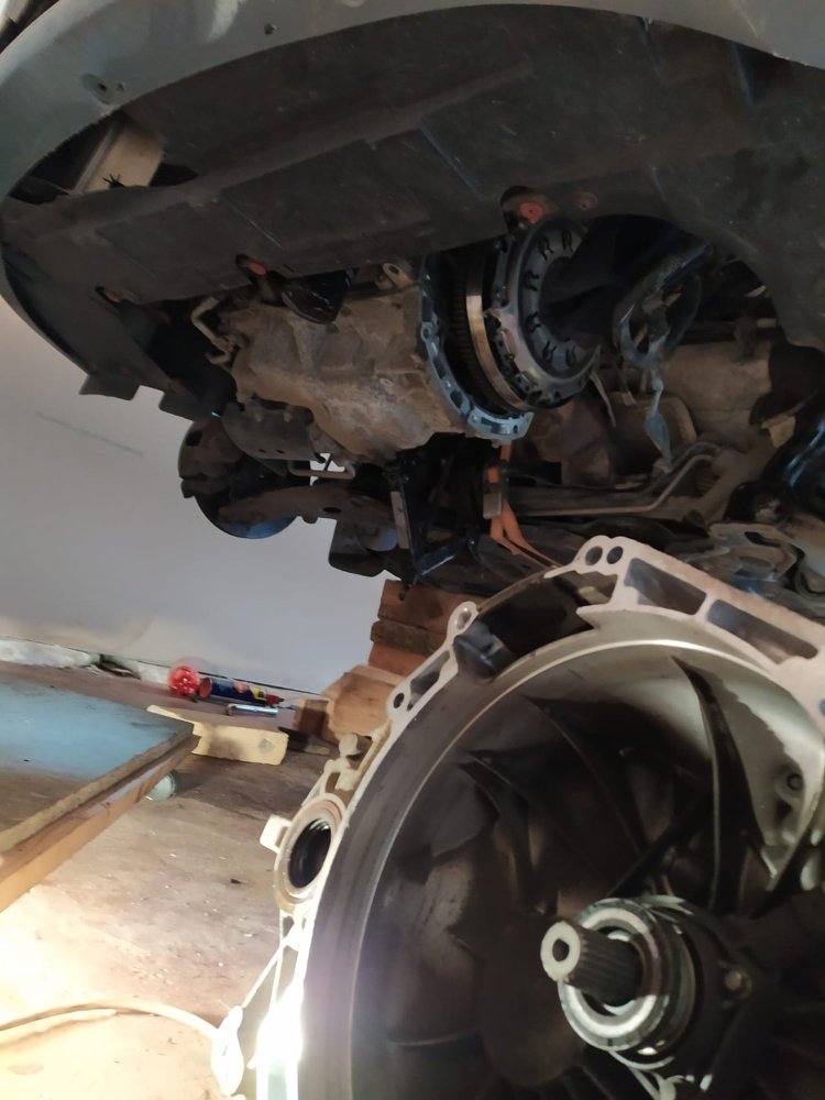

Sundana převodovka
Vymena pritlacneho loziska
Vymena lamely a pritl talíře

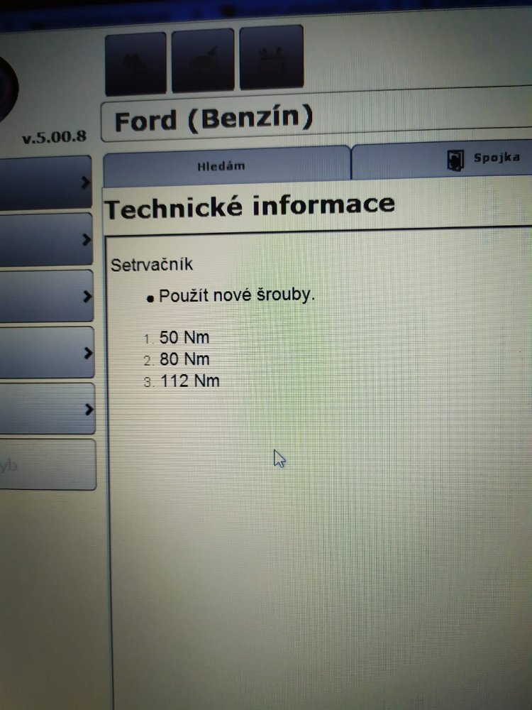

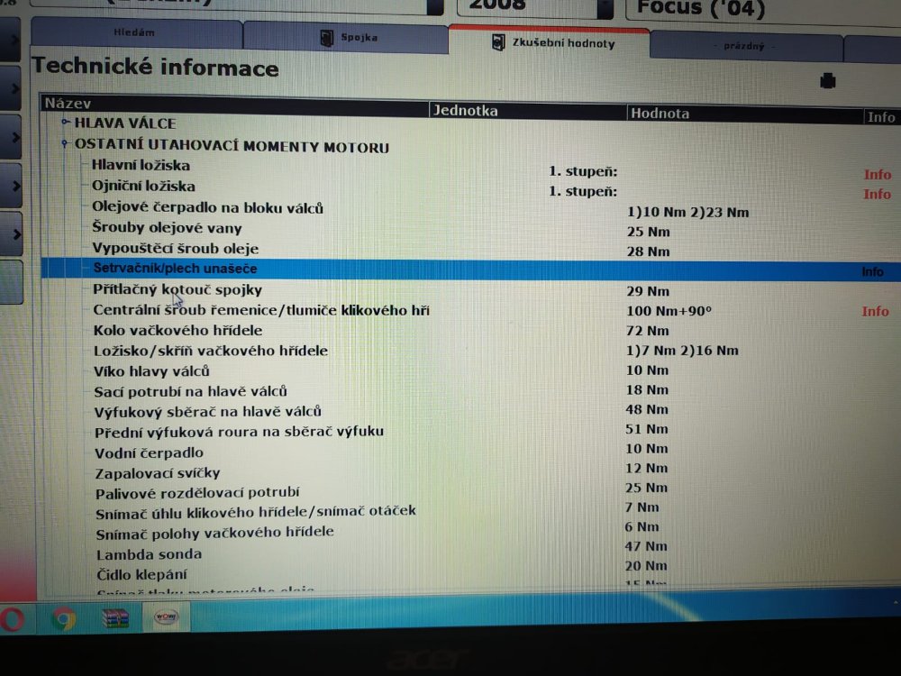

Vymena setrvacniku za jednohmotu
