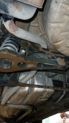

Ahojte, cez víkend mi odpadol výfuk. Čo ma ale prekvapilo a predtým som si nevšimol je že je tam iba jeden tlmič. Na nete ale vesmes nachádzam iba vertiu s dvomi tlmičmi. A ďalšia vec ktorá ma prekvapila je že nevidím žiadny spoj trubiek, prvá je až na dlhej trubke čo ide dopredu k motoru (k pletencu).
Máte niekto tento typ výfukového potrubia? To musím vymeniť celý výfuk až skoro dopredu?
A čo som tiež nechápal že je len jeden silentblok na tom tlmiči takže je jasné že ten svár trubky k tlmiču je hoodne namáhaný ...
Ináč som to zatial vyriešil tak že som vyhodil tlmič ... svete div sa vobec auto nehučí, skoro nepostrehnutelný rozdiel oproti zvuku s tlmičom

Origo vejfuk je v jednom kuse. Nahradu uz sezenes "po kouskach". Ja mam taky pouze zadni tlumic.

Aha, takže kúpim ten posledný kus s tlmičom v náhrade a z origo potrebný kus odrežem?
Predpokladam že nemusím kupovať všetky časti.
A ty si kupoval nejaký neoriginálny? Jakú značku?
Na autokelly vidím buď značku BOSAL za 1555Kč alebo WALKER za 3230Kč ... no radšej by som sa priklonil k tomu lacnejšiemu
Je tam aj STARLINE ale nad tým pre istotu ani neuvažujem ...

Přesně, jak píšeš. Z origo potřebný kus odřežeš, ale dvákrát měř a jednou řež
S Bosalem mám neblahou zkušenost na Escortu, po roce bylo po něm...
Vyřešil to polák Izawit nebo Polmostrow, už přesně nevím a je tam už čtyři roky. Esco už sice nemám, ale občas potkávám nového majitele.

krenda: díky za skošenosť s BOSALom, nerád by som ho za rok menil tak sa mu radšej vyhnem ... a mrknem na tých výrobcov čo uvádzaš ... díky

Jestli mas diesela, tak od motoru dej jen decat a rouru az nakonec (to je takove moje prani, ale... )

Ja mam Walkera, umim za slusnou cenu v Praze...
