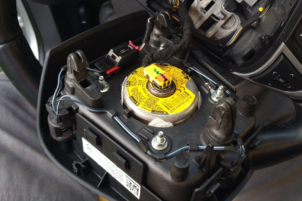

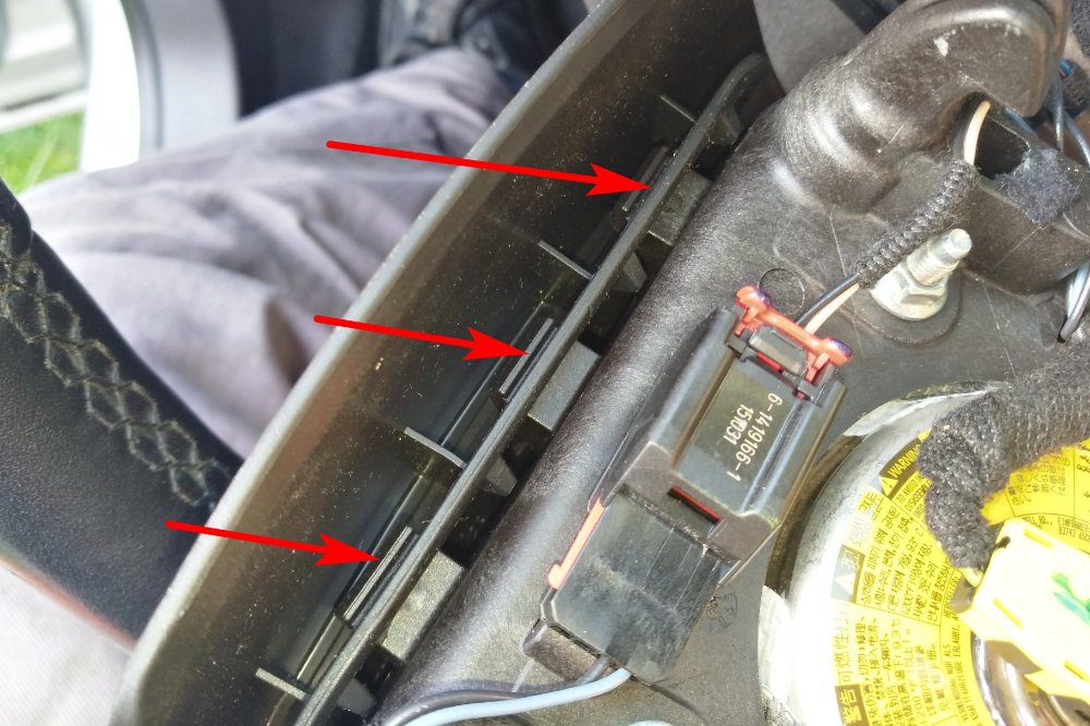

Tak konečně silencio
, skoro už jsem zapomněl jaký v tom autě může být klid. Klepání způsobovaly pravděpodobně zámky vnějšího krytu na horní straně. Celý ten střed je vlastně tlačítko pro klakson, ale dá se to vymezit tak aby bez problému fungovalo vše jak má, jen se zbavit těch vůlí co jsou tam navíc. K vymezení jsem použil textilní pásku. V automotiv průmyslu je tím vyvázaná polovina kabeláže v autě. Nově usazený střed je ve volantu o poznání pevnější, nemá nikde žádné vůle. Přikládám pár fotek. Airbag šel ven celkem bez problémů. Šipkama je označené problematické místo, kde dochází ke klepání dvou plastů o sebe. Pro jistotu jsem oblepil i ostatní volné drátky apod...
