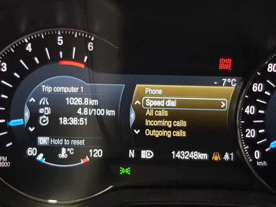

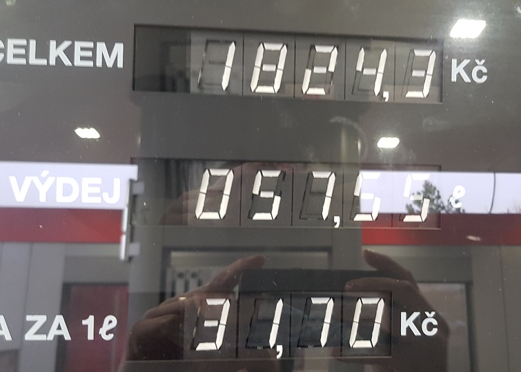

Zdravím, protože už dlouhou dobu mám pochybnosti o pravosti údajů v palubním počítači, tak jsem pedantsky jezdil nádrž do "nuly", vyresetoval PP a zase tankoval plnou do "cvaknutí". Dneska jsem to zadokumentoval a podělím se o výsledky, které jsem kvůli pravosti 5x ověřil:
Přijíždím k benzině s dojezdem 30km. Na plnou nádrž jsem ujel 950km, Dotankoval jsem do cvaknutí 58l = průměrná spotřeba 6,1l/100km, PP ukazuje 5,4l/100km. Sekl se o "pouhých" 0,6l/100km. No nicméně, dotankovaných 58l znamená zbytek paliva v nádrži o objemu 4,5L, což by bylo při průměrné spotřebě 6,1l/100km dojezd dalších 74km navíc(pp ukazoval 30km). Takže se sekl o víc jak 40km. Chápu, že nemůže být přesný na setiny, ale ani jedna z hodnot okolo palivoměru neukazuje ani přibližně správně. Předchozí mondeo, které mi sloužilo 300tkm bylo o poznání lepší počtář.
Otázka na ZaQika: Jde pomocí diagnostiky upravit parametr kalibrace počítání spotřeby/dojezdu?

Nižší dojezd to ukazuje záměrně, aby lidi nevyjížděli nádrž do sucha.

Hlavně pistole u každý benzínky můžou vypínat jinak, takže nikdy přesně nevíš jestli máš opravdu stejně plnou nádrž jako když jsi tankoval předtím jinde nebo na jiným stojanu. Jestli chceš přesnější údaje tak si nějakej čas piš tankování a pak to zprůměruj.

To konik: Ano to je pravda, to mi nevadí tolik, jako tak krpa s průměrnou spotřebou.
To finsa: Toho jsem si vědom, proto jsem to opakoval 5x se stejným výsledkem. To myslím na první určení chyby měření stačí.
To mirda1122: Počítač k tomu používá algoritmus s několika proměnnými, (vstřikovací dávka, rychlost, vzdálenost, čas,). Při volnoběhu to určuje podle délky otevření vstřikovačů a času. Při jízdě z kopce s vyřazenou rychlostí počítá se spotřebou volnoběhu např. 1l/hod a to odečítá od rychlosti a ujeté vzdálenosti, proto začne průměrná spotřeba tak klesat. Alespoň já to tak chápu. Na volnoběh máš spotřebu kolem litru/h, průměrnou rychlost máš 55km/hod. Palubní počítač odečítá v tu chvíli s necelými 2l/100km.

Ja to pocital na dovolen z plne do plne cca 6.000km a pocitadlo keca o cca 0,2l. Ale v diagnostice je parametr FLI (Fuel Level) ktery ukazuje % stav paliva. Neni to v litrech a plna u me byla neco pres 70%, ale i tak to bude presnost na litry.
Tem pistolim se fakt verit neda, musel bys tankovat na stejnem stojanu, stejne teplote a jeste mit kliku. Nejenom kazda pistol vypina jinak, ale i kazda nafta peni jinak a je i propocitana na nejakou teplotu. Pokud chces opravdu spocitat spotrebu, tak tankovat pres kanistry a presne pocitat. Tedy verim, ze pres tu diag to bude prijemnejsi. U me kanistr 20l (vozil si obcas nemeckou naftu bez repky) udelal z 15.69% 34.51% , tedy odhadem 19.5l = 18.82% tedy 1% =1.04l a plna nadz cca 72l coz odpovida.

Škoda no. Ne že by se s tím nedalo žít, ale štve mě to, že to ukazuje úplné krávoviny. Na poslední nádrž(62L) jsem ujel 1027km a dojezd mi ukazoval 40km. I kupeckými počty je jasné, že jsem nemohl mít spotřebu 4,8L/100km, co ukazoval PP(podle aplikace fuelio 5,8L/100km).
