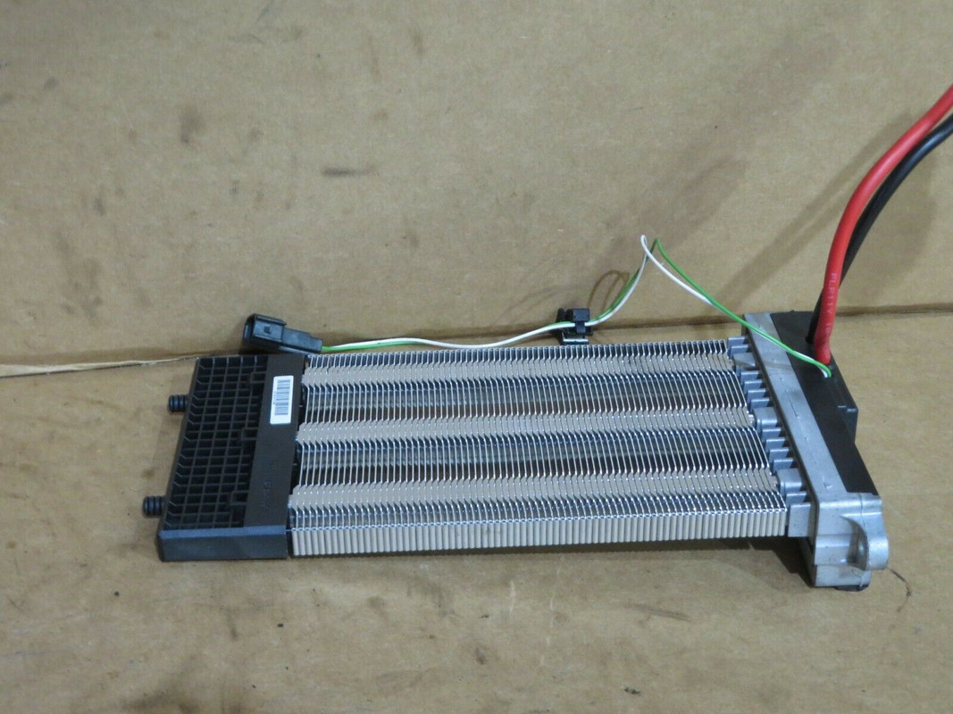

Bez rozoberania jedine ak by niekto mal take iste ale aj s konektorom.
Alebo podla nejakej inej schemy,kde su znacene vodice ako mate vy.Ale netusim schemy akeho auta hladat.
Pripadne pohladat este inu fotku PTC kde by bolo vidno jednoznacne ten konektor.
Edit:

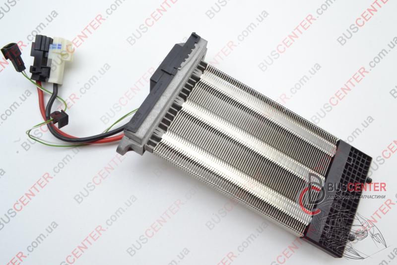

Hladal som,hladal som a hladal,a nasiel toto:
BK21-18K463-CB
Malo by to byt pre Transit ale evidentne to pasuje aj do Focusu ked ste ho tam narvali.Tento ma zelene a biele kablovanie ovladacieho konektora.Na vsetkych obrazkoch co som videl a dalo sa to trocha rozoznat tak pin1 je zeleny
https://i.postimg.cc/Wz8GyTbM/L3-Bob3-R ... 5qc-Gc.jpg
https://i.postimg.cc/Prfzwp2K/s-l1600gffgvh.jpg
https://i.postimg.cc/RZycyP9b/s-l1600dfffg.jpg
https://i.postimg.cc/mgvH8tNv/s-l1600.jpg

Dnes byl partner na vrakovišti a prý úplně bez šance. Vše s písmenem A a prý s B za celou dobu viděli jen jednou. Asi tedy bude cesta přes tlačítko a přivedení 12V.

A ještě jsme prohledali všechny fotky a našli jsme fotografii při koupi. Jedná se tedy o model 3M51-18K463-FA
Tedy zapojení by mělo být podle všeho asi v naprostém pořádku.
