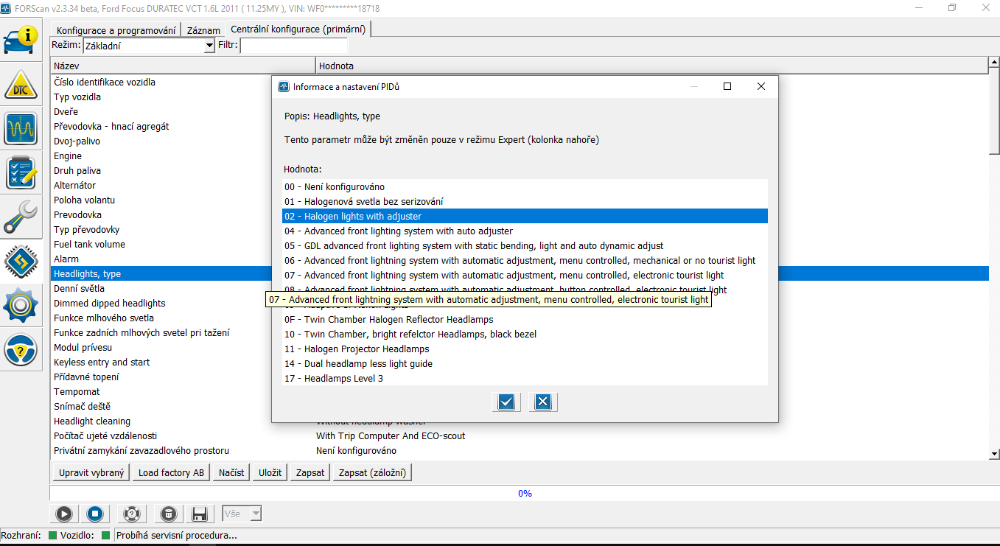

- auto sviti obrysovkama po odemceni (otevreni dveri) - pravdepodobne to ovlada nejaky vnitrni parametr BCM, ale nenasel jsem ho
Mohl bych poprosit o info, který parametr změnit abych při ovládači na pozici auto ve dne svítily přední světla?
Dival jsem se do BCMi přes forscan ale na prvni pohled jsem nevěděl která položka to tak nastavuje.
Diky

Příspěvek od ZaQik » 04.09.2020 10:24
dej printscreen, co tam vidis

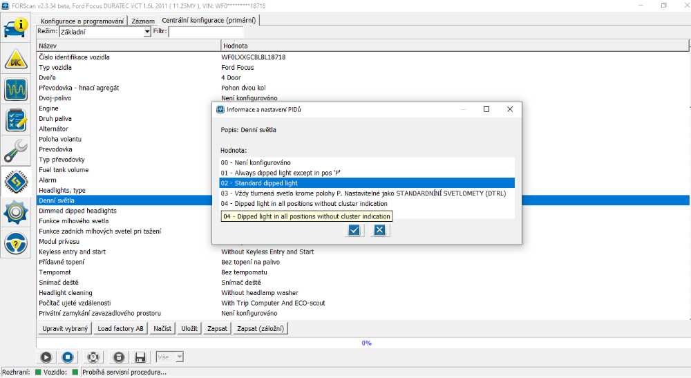

Příspěvek od Juros89 » 04.09.2020 15:50

Příspěvek od ZaQik » 04.09.2020 15:56
denni svetla na 01

Příspěvek od Juros89 » 04.09.2020 18:38
Aha, takt o jsem zkoušel, ale zmátlo mè, že světla svítily i v poloze vypnuto. To by mi asi nevadilo, ale pořád svítí i zadní světla. Asi jsem nepochopil správně toto vlákno.
Mám na autě senzor světla i vypínač na automatické světla. Tak jsem myslel, že si to nastavím tak jak to funguje i na jiných autech.. když je venku světlo svítí jen předek, když se venku setmi, rozsvítí se i zadek.
Jde to i takto? :nixw:
EDIT: jako je to určo lepší než to pořád zapínat, jen se teď nevyužívá ten senzor světel.

Příspěvek od ZaQik » 04.09.2020 19:42
jinak to nejde ... leda koupit cinske LEDpasky do narazniku
