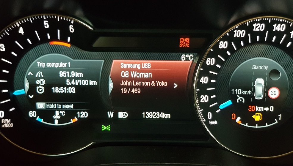

Zdravím, protože už dlouhou dobu mám pochybnosti o pravosti údajů v palubním počítači, tak jsem pedantsky jezdil nádrž do "nuly", vyresetoval PP a zase tankoval plnou do "cvaknutí". Dneska jsem to zadokumentoval a podělím se o výsledky, které jsem kvůli pravosti 5x ověřil:
Přijíždím k benzině s dojezdem 30km. Na plnou nádrž jsem ujel 950km, Dotankoval jsem do cvaknutí 58l = průměrná spotřeba 6,1l/100km, PP ukazuje 5,4l/100km. Sekl se o "pouhých" 0,6l/100km. No nicméně, dotankovaných 58l znamená zbytek paliva v nádrži o objemu 4,5L, což by bylo při průměrné spotřebě 6,1l/100km dojezd dalších 74km navíc(pp ukazoval 30km). Takže se sekl o víc jak 40km. Chápu, že nemůže být přesný na setiny, ale ani jedna z hodnot okolo palivoměru neukazuje ani přibližně správně. Předchozí mondeo, které mi sloužilo 300tkm bylo o poznání lepší počtář.

To konik: Ano to je pravda, to mi nevadí tolik, jako tak krpa s průměrnou spotřebou.
To finsa: Toho jsem si vědom, proto jsem to opakoval 5x se stejným výsledkem. To myslím na první určení chyby měření stačí.
To mirda1122: Počítač k tomu používá algoritmus s několika proměnnými, (vstřikovací dávka, rychlost, vzdálenost, čas,). Při volnoběhu to určuje podle délky otevření vstřikovačů a času. Při jízdě z kopce s vyřazenou rychlostí počítá se spotřebou volnoběhu např. 1l/hod a to odečítá od rychlosti a ujeté vzdálenosti, proto začne průměrná spotřeba tak klesat. Alespoň já to tak chápu. Na volnoběh máš spotřebu kolem litru/h, průměrnou rychlost máš 55km/hod. Palubní počítač odečítá v tu chvíli s necelými 2l/100km.

Protože spotřeba se počítá jako spotřebovaný palivo / ujetá vzdálenost. Když stojíš a nejedeš tak spotřebováváš palivo ale ujetá vzdálenost = 0. Takže to velmi rychle ovlivní průměrnou spotřebu (tedy tu od nastartování, protože dlouhodobou by to ovlinit nemělo). Buď rád že ti vývojáři fordu dodávají reálná data spotřeby, a nevěší ti bulíky na nos jako se tomu děje třeba u foklsvágnu

Ja si eviduji spotrebu v excelu a realna spotreba se mi od ty dle PP lisi radove do 0,2 litru. Nekdy je to skoro stejne, nekdy 0,1-0,2 litru. Samozrejme realna je vyssi. Uz jsem si zvykl, ze dojezd pracuje s mnoha promenymi takze treba po dovolene v Livignu jsem ujel 150km (vetsinou z kopce) a dojezd porad narustal

Ja to pocital na dovolen z plne do plne cca 6.000km a pocitadlo keca o cca 0,2l. Ale v diagnostice je parametr FLI (Fuel Level) ktery ukazuje % stav paliva. Neni to v litrech a plna u me byla neco pres 70%, ale i tak to bude presnost na litry.
Tem pistolim se fakt verit neda, musel bys tankovat na stejnem stojanu, stejne teplote a jeste mit kliku. Nejenom kazda pistol vypina jinak, ale i kazda nafta peni jinak a je i propocitana na nejakou teplotu. Pokud chces opravdu spocitat spotrebu, tak tankovat pres kanistry a presne pocitat. Tedy verim, ze pres tu diag to bude prijemnejsi. U me kanistr 20l (vozil si obcas nemeckou naftu bez repky) udelal z 15.69% 34.51% , tedy odhadem 19.5l = 18.82% tedy 1% =1.04l a plna nadz cca 72l coz odpovida.

přidávám se se společným problémem. Mám úplně stejný zkušenosti. Ze 16-ti tankování je odchylka 0,62l. Tankuji vždy do prvního cvaknutí (druhé cvaknutí je cca +0,1l) a z těch 16 tankování je 15 na stejné benzince a vlastně i stejná pistole. Neřeším moc dojezd, protože benzinku mám na delší cestě kterou pravidelně jezdím a tak tankuju někdy při dojezdu 60km, někdy 150km.
Spočítané rozdíly:
0,69 - 0,77 - 0,60 - 0,61 - 0,60 - 0,79 - 0,42 - 0,69 - 0,51 - 0,67 - 0,58 - 0,66 - 0,65 - 0,56 - 0,75 - 0,58
Napadlo mě jestli náhodou PP nepočítá se zapnutým start/stop systémem (poctivě ho vypínám při každé jízdě), ale kdyby se dalo někde nastavit aby PP ukazoval stabilně +0,6l, tak bych byl maximálně spokojený. Chyba 0,2l by byla v mezích tolerance, ale 0,6 už je opravdu hodně. Na druhou stranu teď vím, že k tomu číslu mám přičíst 0,6 a jsem na správné hodnotě. Jezdím tak 30% město a zbytek trasy delší jak 50km.

Musím říct, že palubák vs. měření je rozdíl tak 0,2 až 0,3 litru.

Pokud se spotreba pocita i z ujete vzdalenosti a rychlosti jedouciho vozidla (coz je jasne), tak nebude odchylka mereni dana tim, ze promeruje tachometr? Cili by mohlo stacit pomoci diagnostiky zadat presnejsi obvod pneu a to by mohlo pomoci. Mam ted na aute zimaky z MK3 mondea a v obci mi promeruje o 7km/hod (ukazuje vic) a pri 90-130km/hod mi ukazuje o 10vic (spatny rozmer pneu - sem si toho vedom)

Mám další tankování hozené do aplikace fuelio v porovnání s PP.
Palubní počítač poslední 4 tankování ukazoval spotřebu o tolik nižší: 0,1l; 1,2l; 0,7l; 1,0l
Škoda no. Ne že by se s tím nedalo žít, ale štve mě to, že to ukazuje úplné krávoviny. Na poslední nádrž(62L) jsem ujel 1027km a dojezd mi ukazoval 40km. I kupeckými počty je jasné, že jsem nemohl mít spotřebu 4,8L/100km, co ukazoval PP(podle aplikace fuelio 5,8L/100km).
