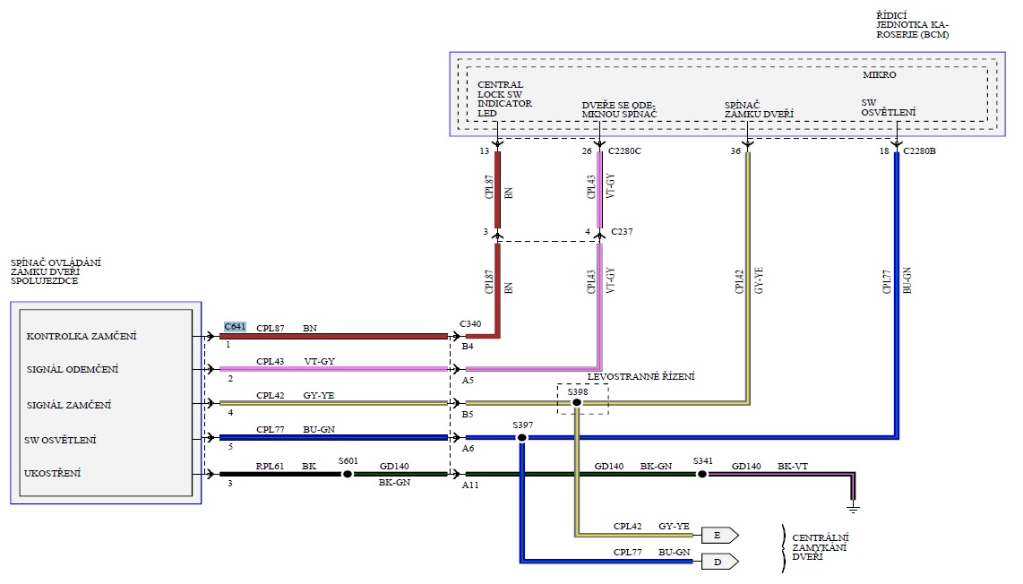

Nemate prosim nekdo schema, nebo jak je napojene, tlacitko otevirani dveri v MK3 po FL? Ve schematech jsem nasel jen schema pro pred facelift, nebo jsem spatne koukal. Dekuji.

Uz sem to Karlovi nasel :-D To budes mit drahy...

No já už mu to posílal ještě než si to našel, ale on neumí rusky :D 8O

a ze byste to sem nekdo dal? :roll:
