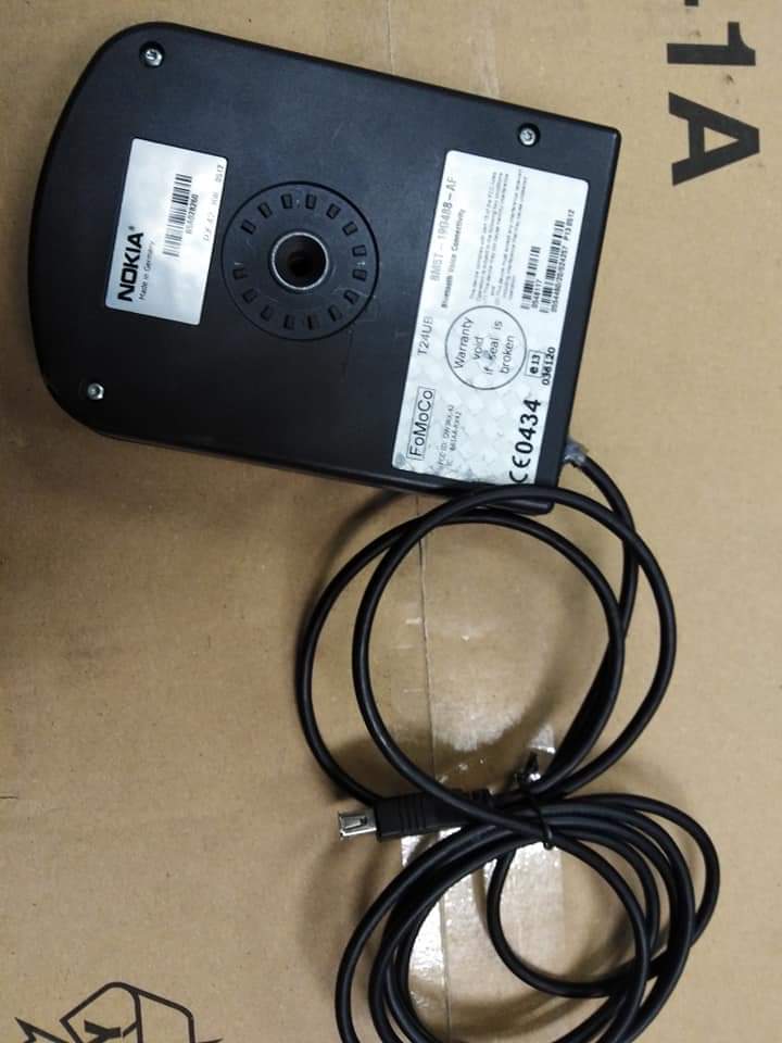

Ahoj, mám v tom trochu guláš. Mám před facelift s rádiem Sony. To zeleně podsvícené, hranaté na 1 cd. Konektor na mikrofon mám. Jak je to s tím velkým konektorem. Někdo mi tvrdil že tam je z linky. Podle návodu to ale vypadá že není připraven z výroby. Sehnal jsem tento modul, ale začínám zjišťovat že na před fl nepůjde. Jaké jsou ověřené řešení aby šlo hf. Jde tam udělat i řešení pro připojení USB? Díky za rady.
Příspěvky: 24891
Re: Original bluetooth handsfree + voice control
Příspěvek od ZaQik » 19.05.2019 23:17
BTmodul na obrazku neumi USB
pokud chces USB, potrebujes jine radio i BTmodul
