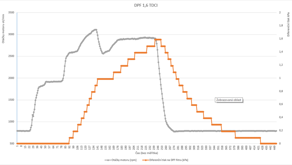

Ahoj,
může se k tomuto grafu vyjádřit někdo, kdo tomu rozumí ? :mrgreen: je to záznam z bráchova 1,6 TDCI to auto má problém (jako všechny už z výroby) s DPF, turbem apod. Ale přijde mi divné, že diferenční tlak je nějaký zpomalený, oproti otáčkám, nepřijde vám ? Chápu správně, že podle tlaků je čistý ? Tento graf jsem zaznamenal pomocí FoCOM a hodil do excelu. Díky.

Příspěvek od vita_k » 03.10.2019 10:09
Zpomaleny je asi tím, že je tam brutální low pass filtr.
