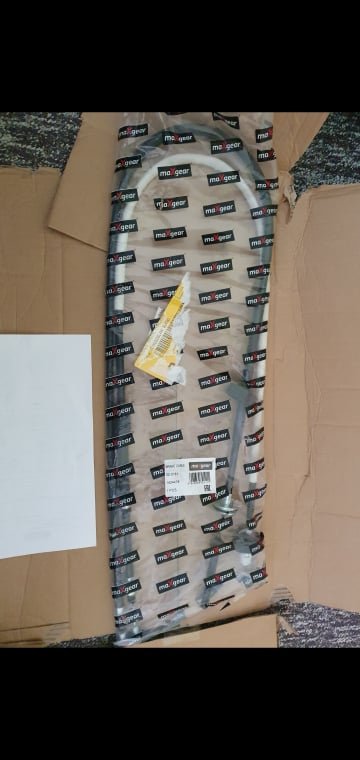

Zdravím, během problémů s převodovkou je na řadě EPB, když jsem auto koupil, tak bývalá majitelka říkala že auto stálo od listopadu a já ho koupil v květnu, a jak víte tak se EPB zajišťuje sama po vytažení klíčku, četl jsem manuál a teď když nefunguje tak to musím dělat, řeč je o tom že vždy když vytahuji klíček ze zámku tak musím to tlačítko EPB držet směrem dolů aby se nazajistila, jinak se stane to na videu (https://youtu.be/HkM8m0j0Lg4), no brzda fungovala ale přišlo mi že nějak málo, jak kdyby jen ,,na půl", kamarád co to měl taky mi řekl ať ty konce bowdenu prostříknu silikon sprejem, takže jsem sundal kolo, a zjistil že i když je EPB zatažená, tak to pravé kolo nebrzdila, no a po pár dnech se k tomu přidal ten zvuk na videu, a když to nechám zatáhnout tak se zabrzdí jen to levé funkční kolo, a to pravé vůbec, takže mi vyskočí hláška TOTAL EPB Failure, a musím to odjistit tím T-čkem co je pod rohoží v loketní opěrce. Ptal jsem se dalšího kamaráda co s tím taky měl problém, a říkal že musel vyměnit lanovody EPB. Takže jsem objednal tyto lanovody: https://www.mroauto.cz/cs/katalog/detai ... 81/6854682, koukal jsem na ford7zap.com a mělo by to být podle čísla ono, takže teď čekám než to přijde a musím to nechat vyměnit, nevím jestli bych to zvládl vyměnit, radši to nechám na toho mechanika co mi měnil převodovku. :D Snad to bude tím, nesetkal se s tím už někdo? Hlavně se bojím co jsem tu četl aby ta EPB pak správně fungovala a zabržďovala kola na 100%. Díky!

Lanovody dnes přišly, ale musí se ještě tedy přehodit. Našel jsem na yt i návod tak tady je pro ostatní: https://www.youtube.com/watch?v=ergcVj8mMak. Mělo by to vyřešit ten problém. Tak snad vyřeší. :) Po výměně napíšu.

Tak s měsíčním spožděním oznamuju že se mi podařilo vyměnit ty lanovody, ale bohužel jen jedna naštěstí ta nefunkční strana, ta pravá NOVÁ strana se napoprvé urvala, takže jsem tam musel dát ten starý lanovod, a až se to vysere, tak to vyměním, pošlu víc fotek a třeba hodím i video jak už to jde na YT(jako by to nikdo neznal :D) v pátek. ;)
