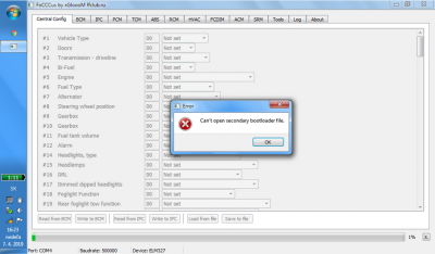

Příspěvek od FLA » 07.04.2019 19:54
vie niekto co s tym? diky :?

Re: FoCCCus - elmconfig pro Focus3
Příspěvek od zezmen » 14.04.2019 07:41
Také mám stený problém.
Používám kabel ForDiag.
Děje se to i při Bluetoth/WiFi OBD adaptéru.
Pokud vám to funguje, napište nám sem verzi Foccuse ve které vám to funguje.
Děkuji
Příspěvek od Anduril » 14.04.2019 09:27
Nepoužívejte už focccus. Forscan to zvládne taky a stabilně.
