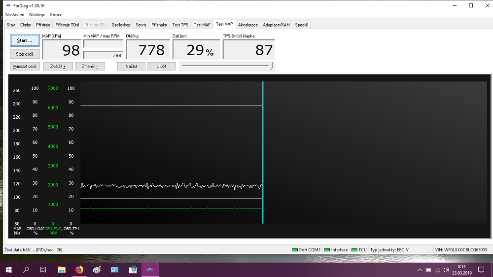

Ještě přihazuji pár obrázků z ForDiagu.
Jdu postupně žhavit.

- dusanlulka
- Příspěvky: 461
Re: Ford Focus III 1.6 TDCI 85kw combi - nejde do otáček
Skus to priamo-zapalovanie OF a kablik baterka-zhavic.
Na kontrolu rele treba pomocnika.
- dusanlulka
- Příspěvky: 461
Kolko si najazdil? auto slo normalne?
Pravdepodobne bola menena riadiaca jednotka a ak to nebolo urobene dobre tak bude problem.
Zisti ake bolo auto podla win v diagnostike
