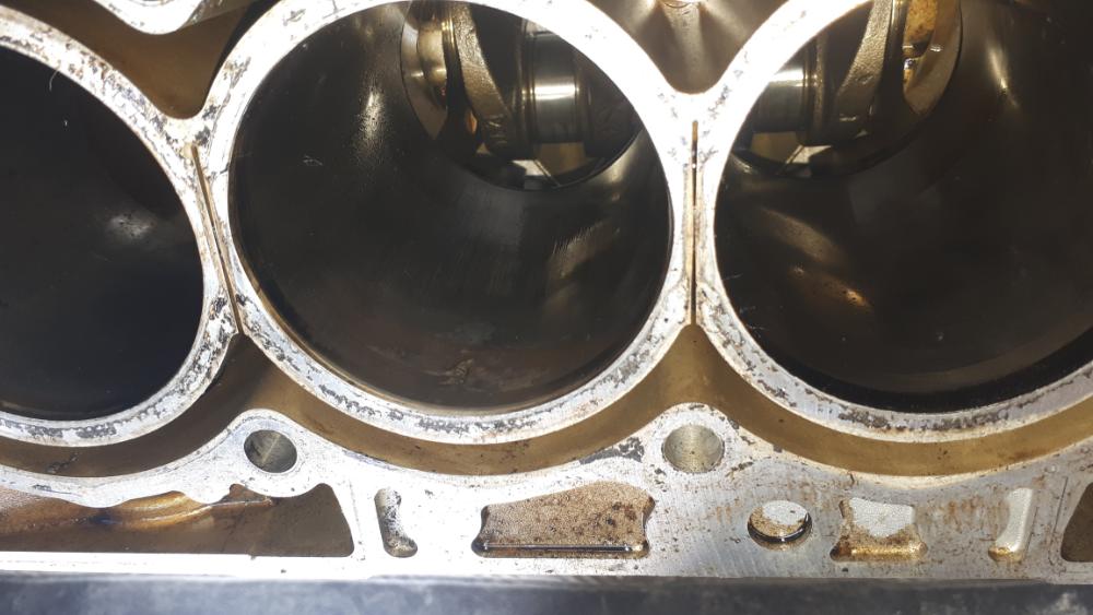

Zial mam prispevok do tohto vlakna:
Stala sa mi celkom vtipna story, ked som isiel na prvu STK pri 65 tis km !!! Kde som nedosiel. Motor som poriadne zohrial. Po cca 20 km ho idem vytocit a pri 6 tis strata vykonu, otacky dole, kontrolky zacali chaoticky blikat, motor zhasol. Na dialnici. Doplachtil som na odpocivadlo. Prvy pokus ho nastartovat bol neuspesny. Z motora isli zvuky ako zo starej kosacky. Druhy pokus som uz ani neskusal. Odtahovka do servisu, bla bla bla .... vybratie motora a treti piest v prdeli. Dal si zalezat a poskodil aj samotny blok. Pricina nieje znama. Olej tam bol - kontrolujem ho pravidelne. Takze po dlhych uvahach co s autom /utopit ho vrieke, prejst bagrom, podpalit od nervov/ a blizsich zistovani informacii na nete, prislo mi ako najlepsia varianta pomer cena/vykon objednanie noveho ,,polomotora,, vo Forde /4.000€/.
Mozno to tu uz niekto riesi, ale EcoBoost ma zle vyriesene chladenie, medzi piestami dochadza k deformaciam v kanalikoch. Na tom mojom sa uz jeden zacal upchavata a skor ci neskor, by smrt bola neodvratna. Novy blok motora ma inak vyriesene chladenie, vid foto.
Focusa si zial musim nechat. Ked sa situacia zlepsi, pojde do sveta a ja urcite po 20 rokoch k inej znacke.
Prajem Vam vela stastia kolegovia !
P.S. Doprial som mu vzdy max. Motor som si zabehol ako sa ma, nasledne vymenil olej po 5.000. Skratil serv. interval na 15.000km. Dochladzoval turbo, nevytacal studeny motor .....

LSPI je mrcha, buď praskne válec nebo píst
- Příspěvky: 13552
Re: Focus combi 1,5 ecoboost - motor KO
Ako sme pisali uz vedla vo vlakne. Tam je roztaveny kus piestu. Toto nema s chladenim nic spolocne a myslim ani lspi.

Vstreky su OK, boli na teste.

Ten vstřik je taky možnost.
