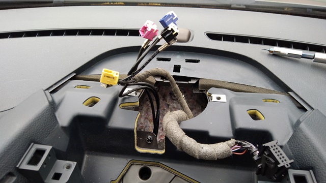

Prosím technická, reprák dorazil, rozdělám kryt u cmaxe, který je děrovaný, nahmatám kabely a necítím konektor
, je možné že je někde hloubějí ve svazku ? Je pravda že ze svazku co vede do displeje je nějaký svazek ohnutý dolů...přístup žádný. Nechce se mi kvůli tomu rozdělávat celou palubovku nebo to vzít jinudy. Je tedy možné že je konektor opravdu tak hluboko ? Díky za názor.

Re: FF3 centralni reproduktor
Ale co jsem tam vydoloval a co nebylo připojeno k dispeji, je žlutý konektor, že by couvací kamera ?
- Příspěvky: 24937
koukni na konektor do radia (CDmechaniky), jestli vedou draty ze spravnych pinu - pokud ano, tak tam ten konektor je

Díky a sorry
, jsem zklamanej z toho repráku, že tam není konketor.
