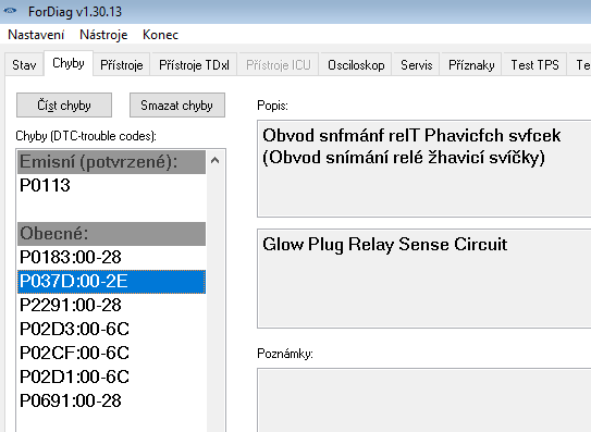

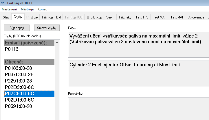

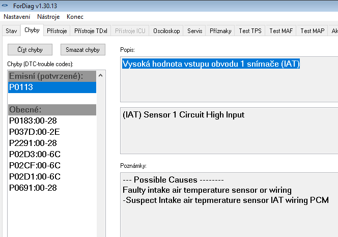

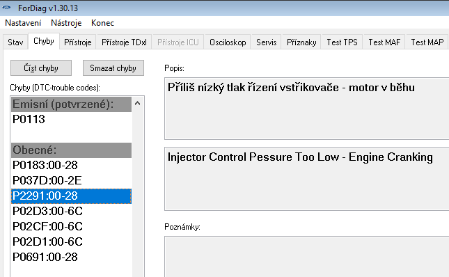

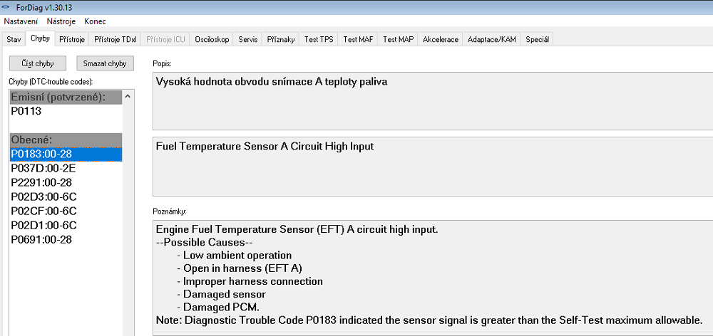

ForDiag nahlásil tyto chyby:
P0113
P0183
P037D
P2291
P02D3
P02CF
P02D1
P0691
viz. obrázky.
P0113
P0113
Prosím o vaše názory a návrhy k odstranění závad.
