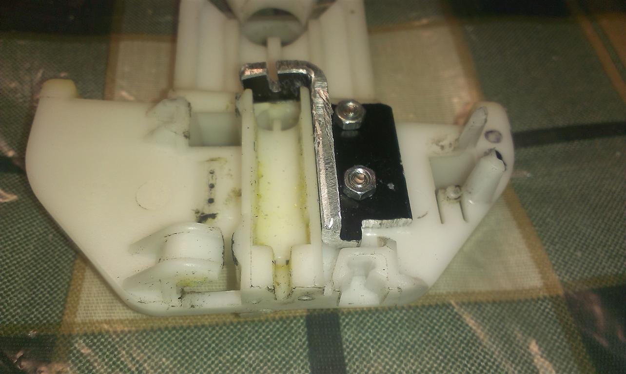

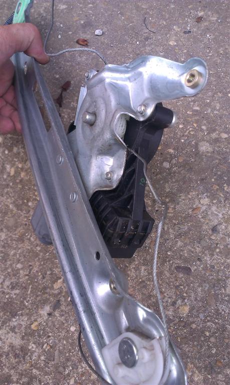

Na našom Focuse nefungovali zadné sťahovačky okien . Po odmontovaní tapacírov som našiel brutálnu opravu texom na oboch !!!
Prikladám zopár foto z opravy. Jedno lanko chýbalo ,použil som scanerové lanko z kopírky.
