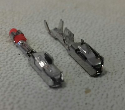

Kdyby se někomu s čínskými tlačítky (neřeže se taková díra a drží to na samořezné šroubky skrz pěnu) sporadicky objevovala chyba P1696 a tempomat nefungoval dokud se nevypne zapalování, doporučuji se zaměřit na piny na kabelech od tlačítek, které se přidávají ke konektoru do volantu. Pokud použijete i dodávány kabel od volantu k gemu tak i na tomhle kabelu. Ty piny stojí za prd a pokud už se je rozhodnete použít, je třeba je uvnitř napružit. Já to překrimpoval. (Vlevo původní Čína, vpravo nový TE)

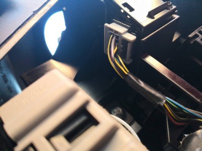

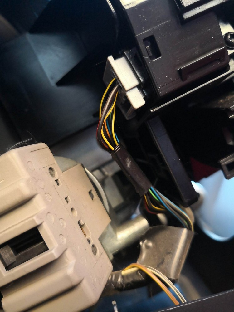

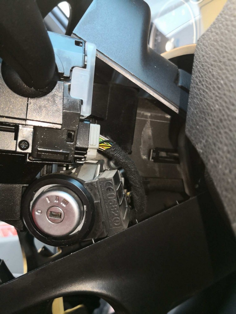

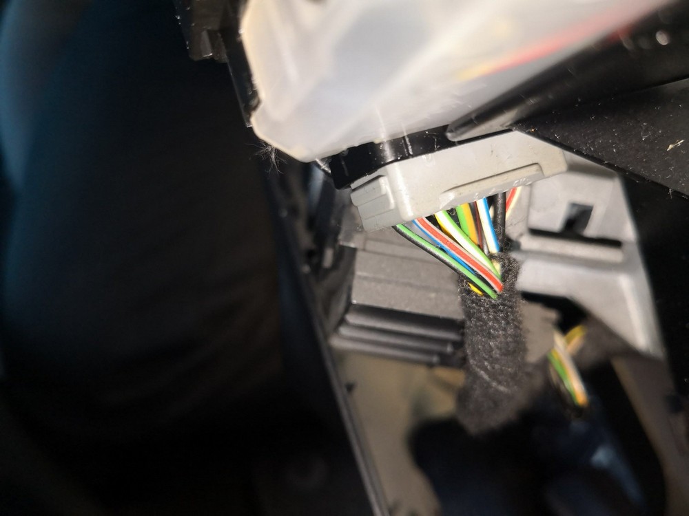

Pořídil jsem C-Maxe (2007) a rád bych do něj domontoval tempomat. Už jsem toho o tom přečetl celkem dost, ale nakonec stejně nevím zda to půjde. Mám tam GEM BJ, na pedálech spojky a brzdy jsou spínače a ještě jsem koukal na konektory pod volantem. Akorát z nich nepoznám zda jsou tam dráty pro tempomat nebo ne. Stáhnul jsem si někde fotky s konektory obsahují dráty pro a bez tempomatu, nicméně ty co mám na autě já jsou jiné takže nevím. Pozná s fotek někdo zkušený zda tam dráty pro tempomat jsou a zda se ho povede aktivovat? Drátu je tam hromada tak snad ano....
- Příspěvky: 25163
Re: Tempomat
pujde, max. dotahnes 2 draty od volantu ke GEMu
- patekradek
- Příspěvky: 181
- Registrován: 16.02.2018 20:56
- Bydliště: Žďár nad Sázavou
Re: Tempomat
To půjde v klidu, jen si vytáhni v pojistkové u motoru klakson, já to nazacatku zkusil bez a nějak se tam ten airbag sprajcnul a troubil sem docela dlouho, počítal jsem vteriny kdy mi přijde někdo šlápnout do úsměvu
