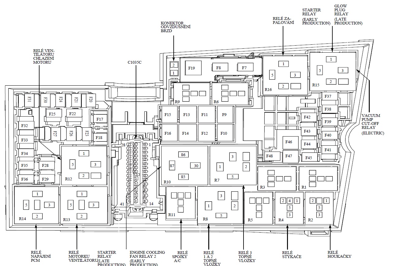

Zdravím , mám menší problém u svého mk3 2,0 tdci 85kw Power Shift . Ddnes po najetí přibližně 45km s dvákrát chcípnutí a nastartování jsem dorazil domů a nemohu chcípnout motor , zmáčknu tlačítko a budíky a vše jako topení autorádio se vypne , ale motor stále běží . Diagnostika nic nehlásí , prosím o pomoc musel jsem vytáhnout relé abych chcípnul motor . relé spečené není a ani známka pecky na kontaktech .

hlavní relé v motorovém prostoru nahoře v levo , mají tam být celkem dvě já tam mám pouze jedno , to druhé je ted nevím přesně na coZaQik píše:jake rele si vytahnul?

R16 , a když jsem ho vytáhnul poprvé tak to chcíplo po druhé už to chcípalo o 3 vteřiny déle rv.2013 relém to asi nebude a nebo musí kravitZaQik píše:a rok vyroby auta?

Tak nic odpojeno všechno předek i zadek a stejně běží. Jinak jsem si všiml, že stále běží klapka Egru nechce se uspat, tak mám podezření, že buď ona nebo relé co ji ovládá,Turboš3131 píše:vyzkouším a písnu ccaza 1 hodinku díky , ve světlech zadních jsem nic nedělal a ani mi to nehlásí palubní počítač , že by byla prasklá , prostě vyměním žárovky v zadních světlech a uvidíme případně odpojím .dusanlulka píše:Koncove svetla (dvojvlakno) skontroluj ci su dobre osadene a neskratuju alebo odpoj koncove svetla
a skus .
Když odpojím toto relé r14, tak to chcípne a vypnese i ten egr
V diagnostice jsem našel porucha ecu nic víc

Tak koukám , že ani tady nic nikoho nenapadne , Bohužel auto si dělá co chce ráno jedu do práce chcípnu normálně , odpoledne z práce a chcípne až po 10 vteřinách nebo vůbec a když chcípne , tak se zachvilku opět probudí relé a další věci spojené s motorem egr a klapky je to slyšitelný pískot . Bohužel diagnostika nic neukazuje , takže se nemohu ničeho chytit . Ve fordu se stímto problémem nesetkali . Jsem bezmocný a budu asi muset projít všechny kabely od řídící jednotky ke všem komponentům které mají co dočinění s motorem . jinak pokud by měl někdo schéma byl bych rád děkuji
