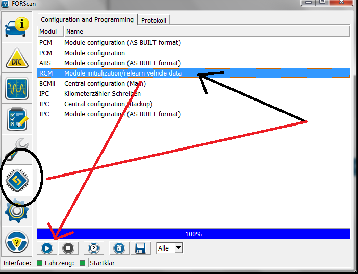

2) Přes ELM v BCM změnit parametr na straně 4 na "With Cut-Off Switch Passanger Airbag"
3) Pomocí FORScan resetovat modul RCM. Zvolit vlevo záložku s "čipem" - pak RCM - následně spustit tlačítkem s šipkou servisní proceduru. U FORScanu jsem si zažádal o dvouměsíční trial licenci, údajně reset RCM se standardní nejde. Dělá se to přes jejich forum.
