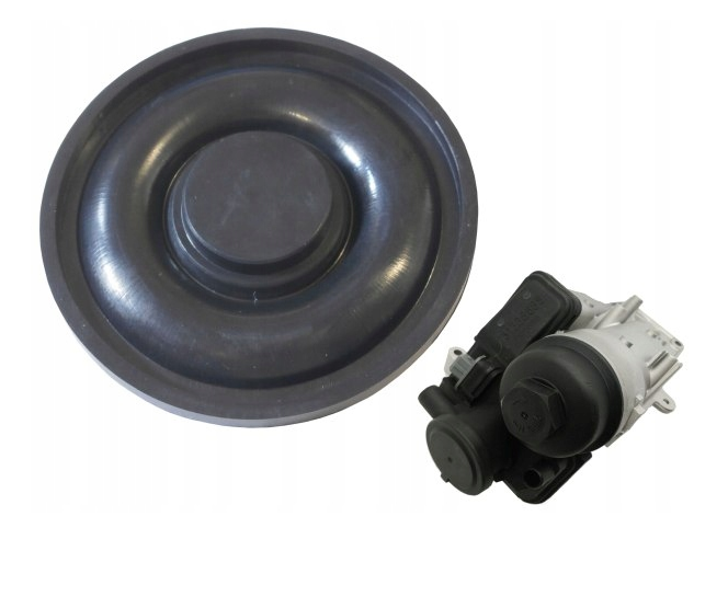

Vsimol som si este jednu vec - ten zurivy podtlak je len za tepla, ked je motor zohriaty. Za studena to nerobi. Nastastie od dnes budem mat nahradny voz, takze az do opravy uz Mondeo nebudem trapit, coraz castejsie sa stazuje na chudobnu zmes na volnobeh.

Ake cidlo je v tom PCV, ked je tam elektrika ? Tlak oleja ? Alebo jeho predhrievac ? To by k tomu sli asi hrubsie kable...

Nove PCV s velkym napisom VOLVO je uz doma, poobede to skusim poriesit.

nevim jak u mondea ale u focuse je to dobre menit vcetne plastogumove hadicky co vede na ventiłove viko

Dokonano jest. Volvo pod kapotou mojho Mondea uz opat vrci ako ma a to bez sycania ci inych pazvukov. Robil som to 4 hodiny vratane vymeny oleja. Najhorsie bolo vyoperovat z auta airbox. Potom uz brnkacka. Tato cast operacie trvala 3 hodinky, montaz 30 minut - uz sme vedeli co a ako. Idem si este pripnut protezu, na skusobnej jazde mi ju plynovy pedal ohryzol pod koleno.
Hadicu objednam a vymenim tiez, staru som pozeral, bola ale cista, pokial som videl. Vonkajsi stav tiez bez zavad.

Oživím tohle téma. Měl jsem stejnou závadu (odvětrávání klikový skříně) a oprava stála ve Fordu 6.100,-Kč vč. DPH (díl, práce a 1,5l oleje). Číslo dílu 1781598.

Už je to sice téměř z křížkem po funuse, většina z nás už má vše vyměněno za nekřesťanský peníz... ale , konečně se na trhu objevila nová náhradní mermbrána do ventilu , cena s dopravou do ČR vychází cca na pětistovku .

Máš pravdu, je toho teď plnej internet :wink:

máte nějaký link kde se to dá koupit?
Hledám, ale nenacházím :(
