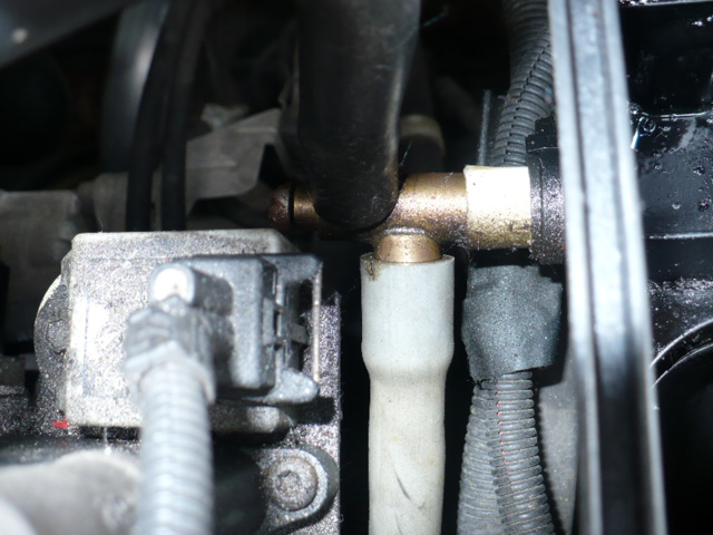

A máš také sání zevnitř od oleje? Já tam mám dost silný nános, trysky vstřiků tím jsou taky slušně olepený...

No tak uvidim, zatím bych zkusil nechat původní verzi, jen s funkčním ventilem a snad to pomůže... v tom airboxu to u mě je špinavý jen kolem toho molitanu a vypadá to, že dál to nejde. Ten bordel tam tedy musí jít přes vadný ventil od odlučovače.

Dnes jsem skládal motor a vyměnil jsem i tenhle ventilek od odlučovače. Rád bych akorát tohle uvedl na pravou míru - funguje přesně obráceně, v klidovém stavu, tj. při vypnutém motoru nebo volnoběhu, kdy je v sání nízký podtlak je otevřený, tzn. pára z klikové skříně může do sání. V otáčkách se podtlakem ventil zavře, nemůže tedy dojít k tomu, že motor za běhu podtlakem v sání vysává olej z klikové skříně. Samozřejmě v případě, že ten ventil těsní.
Odstranění ventilu a vyvedení odvětrávání mimo sání tedy nic neřeší. Může to pomoct možná tak v případě, kdy má motor tak špatný pístní kroužky, že to tlačí olej skrz ventil i na volnoběh. Tohle ale už musí být tak špatný stav, že je ten motor spíš na výhoz nebo celkovou generálku.
