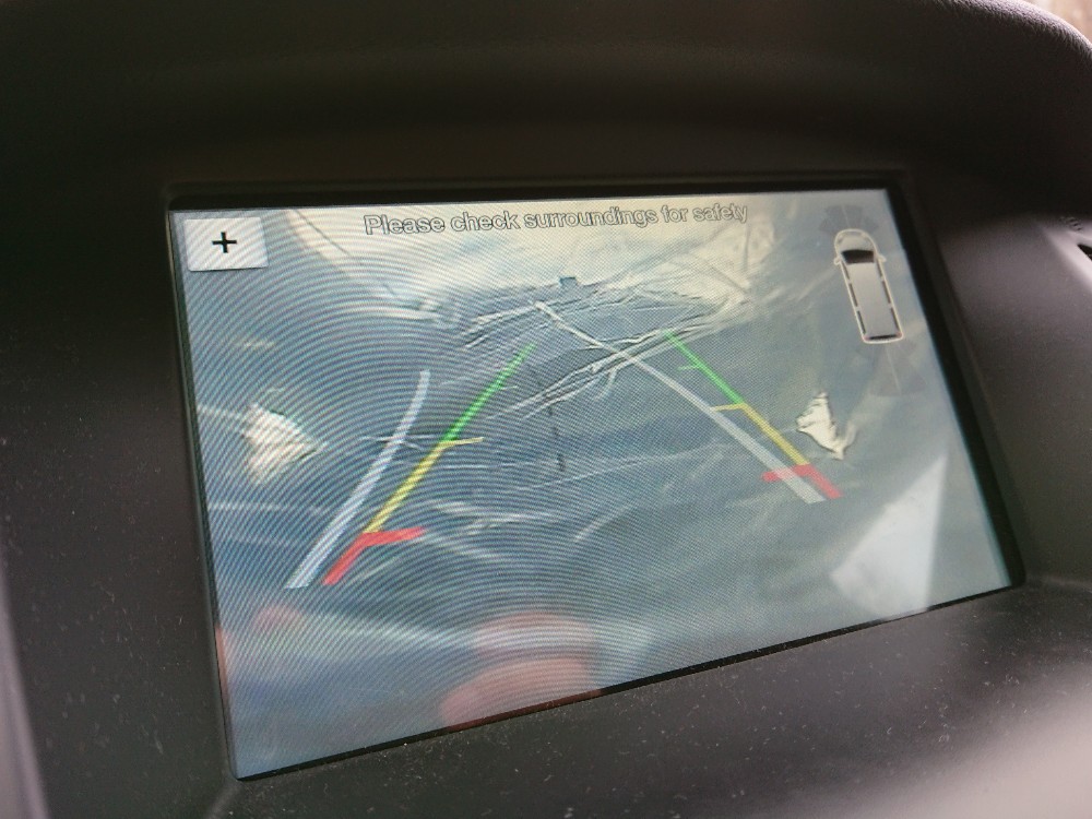

Tak konečne som sa k tomu dnes dostal. A po aktivacii vsetko fungovalo ako ma :)
Kamera bola este vo folii tak preto taky obraz :D
Kedze som uz v pravom zadnom stlpiku nasiel konektor na kameru, tak som este celu
Predpripravu kontroloval podla tejto schemy, pretoze nie vzdy kabliky aj koncia na svojich miestach :)
Kedze kameru som chcel mat zapojenu originalne tak sa mi podarilo zohnať aj kabelaz devri kufru pre kameru a dodatocne som este vymenil modul napatia, pretoze su dve druhy a ja som nal prave ten, ktory nepodporuje kameru cuvania a po zapojeni kamery mi ju nenaslo, modra obrazovka a hlásilo error.
Po vymene modulu a aktivacii uz bolo vsetko OK, ziadne DTC kody a po zaradeni spiatocky obraz a linie nabehli a aj natacanie funguje bez problemov.
