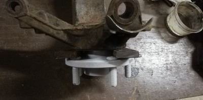

Tak včera vyměněno ložisko na levém kole a je po hučení. Takže u Ford neplatí kolo které hučí jen když je zatížené. U mě bylo zatáčka doleva tím pádem pravé kolo zatížené a hučelo levé. To že je ložisko špatné bylo poznat až když jsem vyndal těhlici s ložiskem ven s auta.
Tady je ještě foto rozdíl ložiska z pravé strany a z levé strany.Levé je nalevo.Další foto po nalisování a zajištění aby nebyl tlak při lisování na kuličky,ale byl na vnitřní kroužek ložiska.Tím že bylo ložisko přes noc v mrazáku tak to šlo dobře a celkem lehce nalisovat.
