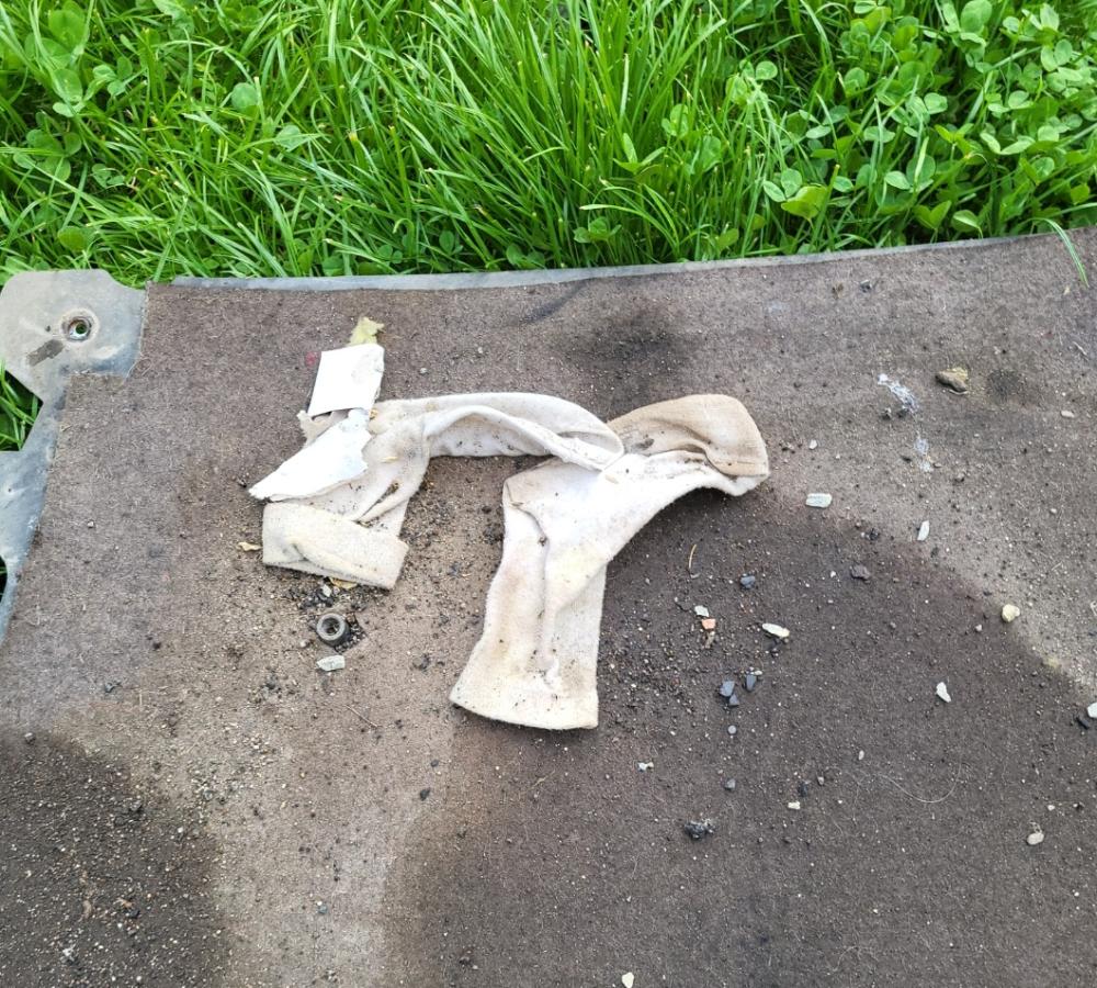

Díky super, podívám se. Čerpadlo není slyšet. Dneska prohlídnu kabely u motoru, tohle leželo na krytu pod motorem. Asi se tam zabydleli potkani.
