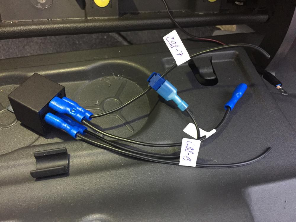

Juchuúú, dobrá vec sa podarila :cooler: :huraa:
Kúpil som teda relátko, zostrojil som takéto čudo a naozaj to funguje!
Akurát som spozoroval, že to relátko tak celkom dosť zavrčí keď sa prepína, je to chyba alebo vlastnosť?
Zatial som ho nechal položené len na GEMe, lebo som nemal čas ho niekde špeciálne prichytávať, tak je možné, že o ten plast GEMu to tak vibruje, ale celkom ma to prekvapilo každopádne. Nie je to len také klasické cvaknutie relátka. :nixw:

Maximálně cvakne. Necvaká spíš? Mohlo by cvakat, kvůli postupnému stmívání 8)

No je to skôr také vrčanie, bzučanie...neviem...cvaknutie relátka poznám a toto nie je ono.
Ale ešte premýšlam že by to boli dve iné veci, jednak ako píšeš phofy, že to je kvôli postupnému stmievaniu, navyše ja mám vnútri LEDky a tie tiež tak blikavo stmievajú, nie "pekne" ako obyčajné žiarovky.
A druhá vec, ale to asi nemá až taký vplyv, asi som prehodil kábel na ACC 12V a ten na vnútorné osvetlenie. To ešte zajtra prehodím a uvidím ako sa to bude správať.

vrci, resp. precvakava, protoze je tam postupne stmivani

A je to teda normálne, áno?
Nemusím sa obávať že mi to narobí nejaký bordel v elektrike?

Ničemu to nevadí, ale jestli ti ten zvuk vadí, tak se dá koupit SSR relé a to zvuk nedělá, ale je o hodně dražší
